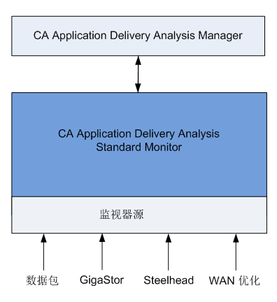

如下图所示,CA Standard Monitor 可以接收和处理来自多个源的性能数据,这些源包括:
- 数据包监视器源,其在监视器 NIC 上从 SPAN 端口或镜像端口或网络分流器接收基于 IPv4 的 TCP 数据包,通过 CA Standard Monitor 处理数据,计算响应时间统计信息并将其发送到管理控制台以显示在报告中。 要获得最佳结果,我们建议您使用主交换机提供的本地 SPAN。
- GigaStor 监视器源,其在管理 NIC 上从 CA GigaStor 接收数据包摘要文件,处理基于 IPv4 的 TCP 标头信息,并将响应时间统计信息发送到管理控制台,以显示在报告中。
- Steelhead 监视器源,其从 Steelhead 设备接收基于 IPv4 的 Steelhead 优化数据包。
- WAN 优化监视器源,其从 IPv4 Cisco WAE 设备接收数据包摘要文件。
根据您所指定的应用程序端口、服务器和客户端网络的列表,监控可为其观测到的所有匹配的服务器-应用程序-网络通信创建响应时间统计信息。 管理控制台使用该信息自动监视每个服务器上最忙的 TCP 应用程序。 您也可以定义要监视的应用程序,然后将该配置加载到 CA Standard Monitor 上。
管理控制台评估来自所有监视设备的响应时间度量标准,以便为每个服务器分配最佳监视器源,并监视每个服务器上最繁忙的 TCP 应用程序。
