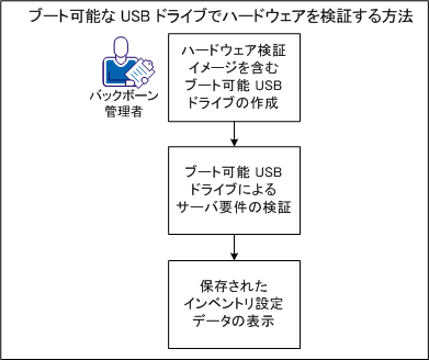

以下の図は、Xen ノード用にハードウェアを検証する方法を示しています。
ハードウェアの検証方法を示す図
  1. ハードウェア検証イメージが含まれたブート可能な USB ドライブを作成します
  2. ブート可能な USB ドライブが含まれたサーバの要件を検証します
  3. 保存されたインベントリ設定データを表示します
