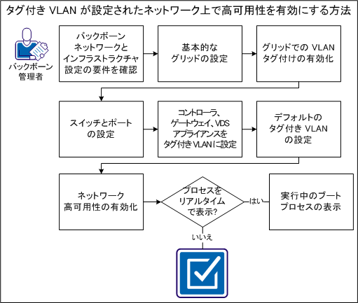

以下の図は、タグ付き VLAN が設定されたネットワーク上で HA を有効にする方法を示しています。
タグ付き VLAN が設定されたネットワーク上で高可用性(HA)を有効にする方法を示す図
  1. バックボーン ネットワークおよびインフラストラクチャ設定の要件を確認します。
  2. 基本的なグリッドを設定します
  3. グリッドで VLAN タグ付けを有効にします
  4. スイッチとポートを設定します
  5. コントローラ、ゲートウェイ、および VDS アプライアンスをタグ付けされた VLAN に設定します
  6. タグ付けされたデフォルトの VLAN を設定します
  7. ネットワークの高可用性を有効にします
  8. (オプション)実行中のブート プロセスを確認します
