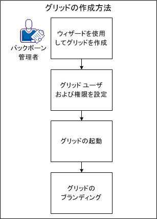

以下の図に、BFC 上でグリッドをセットアップする方法を示します。
グリッドを作成して設定する方法を示す図
  1. ウィザードを使用して、グリッドを作成します
  2. グリッド ユーザおよび権限を設定します
  3. グリッドを起動します
  4. グリッドをブランディングします
