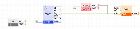

WEB は、Apache オープン ソース Web サーバ ソフトウェア(http://httpd.apache.org を参照)に基づいた Web サーバ アプライアンスです。
WEB は静的な Web コンテンツに対応し、ユーザ設定可能な読み取り専用コンテンツ ボリュームからスクリプトを実行します。 ドキュメントおよびスクリプトへのパスは設定可能です。したがって、同じボリュームを異なるコンテンツに対応する複数の Web サーバまたは他のアプライアンス(またはその両方)との間で共有できます。

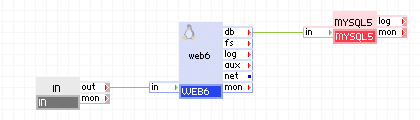

WEB には、コンテンツ ボリューム上のスクリプトから外部サービスにアクセスするための 3 つの汎用出力端子があります。 db 端子は MySQL データベースにアクセスするために使用されます。fs 端子は共有ファイル ストレージにアクセスするために使用されます(NFS を使用)。また、aux 端子は、補助アクセス用です(SMTP サーバへの電子メール メッセージの送信など)。
log 端子は、WEB がログ ファイルを格納できる共有ファイルシステムに WEB を接続するために使用します。

データベースを使用する 2 層アプリケーション
データベースおよびログを使用する 2 層アプリケーション

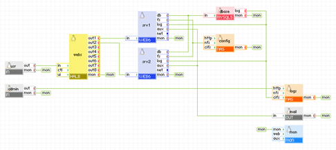

拡張性のある 2 層アプリケーション
拡張性のある 2 層アプリケーション
