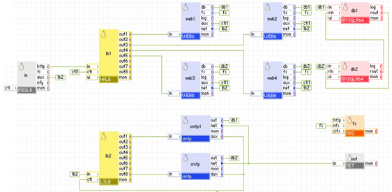

負荷分散 Webmail クラスタ
近年、電子メールはビジネスの遂行で大切な要素になっています。そのため、Webmail クラスタには、1 日 24 時間年中無休でアクセス可能である必要があります。 以下の例では、Webmail サーバと smtp サーバを負荷分散し、その可用性を高めるために、HALB と L3LB をどのように使用するかを示します。 失敗した場合は、サーバが ctl インターフェースを介して HALB または L3LB の出力を無効にできます。 このケースでは、L3LB tcp_roundrobin モードが使用されています。

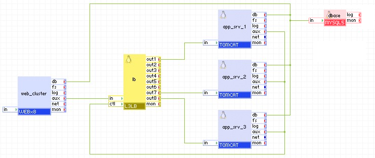

負荷分散アプリケーション サーバ
最近の Web サイトが静的コンテンツのみを提供することはほとんどありません。 通常、多くのサーバ側処理がサーバ側で発生します。 この例の図は、Web サーバのクラスタから多数のアプリケーション サーバへの中断なしのアクセスを負荷分散する方法を示しています。このケースでは Apache Tomcat です。 tcp_source 動作モードは、適切な Web サーバからアプリケーション サーバ セッションのサポートを保証するのに役立ちます。
負荷分散アプリケーション サーバ

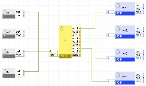

負荷分散 Voice-over-IP サービス
一般的な Voice Over IP プロトコルは、メイン プロトコルとして UDP を使用します。このようなトラフィックの負荷分散は、VoIP クラスタの容易なスケーリングのために重要なタスクです。 この例では、udp_roundrobin 動作モードが使用されます。
負荷分散ボイスオーバー IP サービス
