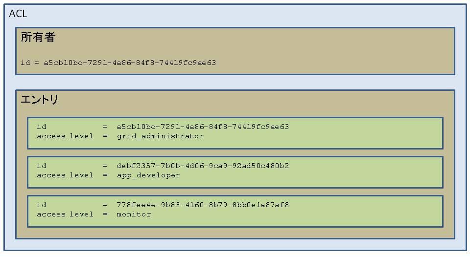

RBAC の主な機能はユーザに許可を与えることです。 この許可を与えるために、RBAC はアクセス制御リスト(ACL)を使用します。 ACL が関連付けられるグリッド オブジェクトには、アプリケーション、グローバル カタログ、グリッド自体の 3 つのタイプがあります。 ACL は所有者およびエントリのリストで構成されます。 所有者はプリンシパルで、ACL を変更する暗黙の権限があります。 各エントリは、プリンシパルと対応するアクセス レベルで構成されます。アクセス レベルによって、プリンシパルがオブジェクトに対して実行できるアクションが制御されます。 アクセス レベルは、権限のコレクションに名前を付けたものです。 たとえば、グリッド オブジェクトに grid_administrator という名前のアクセス レベルがあり、このアクセス レベルに含まれる権限の 1 つがグリッドにログインする権限になります。 固有のプリンシパル ID は、ACL 内の各プリンシパルを表します。
