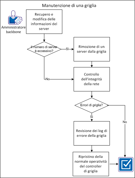

Il diagramma seguente mostra come gestire una griglia in un ambiente tipico:
Diagramma che mostra come gestire una griglia.
  1. Recuperare e modificare le informazioni sul server.
  2. Se i server sono troppi, rimuovere un server dalla griglia.
    Ad esempio, si desidera modificare il numero minimo di server obbligatori da 5 a 4 a causa di risorse sottoutilizzate.
  3. Se si desidera rilevare eventuali problemi nella griglia, controllare l'integrità della rete.
  4. Se la griglia non funziona correttamente, completare le fasi seguenti:
    1. Rivedere i log degli errori della griglia.
    2. Ripristinare la normale operatività del controller di griglia.
