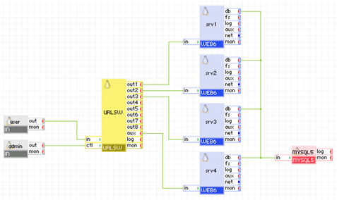

Uso típico
Sitio Web con distribución de carga
El siguiente diagrama muestra un uso típico del dispositivo URLSW en una pequeña aplicación con 4 servidores Web y bases de datos.
Dispositivos en uso:
Ejemplo de configuración de las propiedades:
Nombre de la propiedad
Valor
Notas
out1_type
hostname
Las solicitudes de srv1 se ajustan según el nombre de host.
out1_value
static.server.com, images.server.com
srv1 sirve las solicitudes de los hosts static.server.com e images.server.com.
out2_type
tipo de archivo
Las solicitudes de srv2 coinciden según el tipo de archivo.
out2_value
*.pdf
srv2 sirve los documentos PDF.
out3_type
tipo de archivo
Las solicitudes de srv3 coinciden según el tipo de archivo.
out3_value
*.php
srv3 sirve scripts PHP.
srv4 sirve todas las demás solicitudes, pues está conectado al terminal aux.
La solicitud del cliente llega a la puerta de enlace de usuario. La puerta de enlace envía las solicitudes al servidor URLSW, que las distribuye entre los 4 servidores Web en función de las reglas definidas en las propiedades del dispositivo o agregadas dinámicamente por el terminal ctl. Se puede accede al terminal ctl por la puerta de enlace de administrador.
