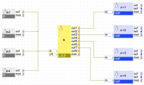

Descripción general del funcionamiento
L3LB es un conmutador para distribuir sesiones TCP/UDP entrantes a servidores del tipo mismo o diferentes. La funcionalidad de equilibrio de carga TCP se basa en el paquete de software de equilibrio de carga de TCP/HTTP de HAProxy; el equilibrio de carga UDP se basa en Netfilter.
L3LB equilibra la carga del tráfico de entrada mediante varios algoritmos diferentes. Para el tráfico TCP, L3LB realiza una operación sencilla por turnos para equilibrar la carga, igualando la carga para los servidores de back-end. L3LB también es compatible con sesiones persistentes TCP, vinculando el cliente a un servidor de back-end concreto usando la dirección IP de origen de la solicitud como clave. Para el tráfico UDP, L3LB utiliza el algoritmo de operación por turnos (este es el único algoritmo disponible para el tráfico UDP).
L3LB controla constantemente el estado de todos los servidores de back-end. Mientras se está en el modo TCP, los controles de estado que realiza L3LB consisten en controles sencillos de la conexión TCP. En el caso de que L3LB detectara un error del servidor utilizando el método de control de estado parametrizado, L3LB pasará el tráfico a un servidor alternativo. Si el servidor fallido finalmente se recupera, L3LB puede volver a traspasar el tráfico al servidor recuperado. Para el modo UDP se utiliza un método PING de ICMP para verificar la disponibilidad de un servidor de back-end.
L3LB muestra una interfaz del servicio Web en su terminal ctl. Esta interfaz permite que un usuario active/desactive los terminales de salida out1 - out8 pragmáticamente y también que recupere el estado de todos los terminales. Esto es útil en aquellos casos en los que se produce algún tipo de error de back-end (es decir, en un dispositivo de base de datos o de almacenamiento) donde la propia aplicación puede desactivar automáticamente el tráfico a un conjunto específico de servidores. En este caso, L3LB es incapaz de detectar por sí mismo este tipo de error; así pues, será la aplicación la que tendrá que detectar el error y desactivar el conjunto correspondiente de servidores de back-end.
L3LB se ha diseñado para ser sumamente rápido utilizando muy pocos recursos. Bajo condiciones normales, L3LB consume sobre 25 kB de memoria en cada sesión, o 1 GB en 40.000 sesiones simultáneas, y procesa hasta 6.000 solicitudes por segundo.

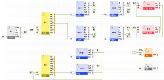

Equilibrado de carga de los clústeres de correo Web
El correo electrónico se ha convertido en una parte importante de los procesos de negocio de hoy en día, por lo que los clústeres de correo Web deben estar disponibles las 24 horas al día los 7 días de la semana. El ejemplo a continuación muestra cómo se pueden utilizar HALB y L3LB conjuntamente para equilibrar la carga y aumentar la disponibilidad de los servidores de correo Web y SMTP. En caso de error, los servidores pueden desactivar las salidas de HALB o L3LB a través de la interfaz ctl. El modo tcp_roundrobin de L3LB se utiliza en este caso.
Equilibrado de carga de los servidores de aplicaciones
Raramente un sitio Web moderno sirve solamente contenido estático. Normalmente gran parte de las tareas de procesamiento del lado del servidor se producen en el lado del servidor. Este diagrama de ejemplo muestra una forma de equilibrar la carga de accesos ininterrumpidos desde un clúster de servidores Web a varios servidores de aplicaciones, Apache Tomcat en este caso. El modo de operación tcp_source garantiza la compatibilidad adecuada para las sesiones de servidor Web a servidor de aplicaciones.

Equilibrado de carga de los servicios de voz sobre IP
Los protocolos de voz sobre IP (VoIP) comunes utilizan UDP como protocolo principal; equilibrar la carga de este tráfico es una tarea crucial para disfrutar de una escalabilidad sencilla en los clústeres de VoIP. En este ejemplo se utiliza el modo de operación udp_roundrobin.
Equilibrado de carga de servicio de voz sobre IP
