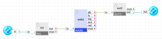

El siguiente diagrama muestra un uso típico de OUT2 para una aplicación de servidor Web sencilla que accede a la base de datos externa mientas atiende solicitudes de usuarios:
Resumen de las partes
in2 transfiere las solicitudes web de cliente que llegan de fuera de la aplicación al servidor web1. web2 sirve contenido estático por sí mismo. Para el contenido dinámico, los scripts que se ejecutan en web1 acceden a una base de datos externa a través de la puerta de enlace out1. La puerta de enlace out2 se configura con el nombre de host del servidor que proporciona la base de datos externa. En las siguientes secciones, se describe la configuración de OUT2 en varios casos de uso típicos:
