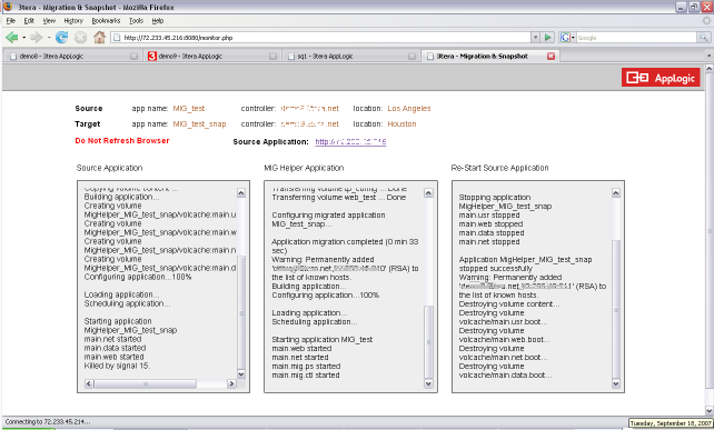

Interfaz Web (GUI)
MIG muestra una interfaz Web que se utiliza para migrar o realizar una instantánea la aplicación principal. Se accede a esta GUI mediante la IP de la aplicación del puerto configurado.
En la página de la GUI utilizada para iniciar la migración o instantánea de la aplicación, un usuario selecciona una operación (migración o instantánea), un nombre para la aplicación de destino y un grid de destino. Al enviar, el explorador muestra el control de progreso.
La página del control de progreso contiene tres herramientas de control:
Control del progreso de la GUI durante la instantánea
Más arriba se ofrece un ejemplo del control de progreso de la GUI durante una instantánea. Esta página contiene tres herramientas de control:

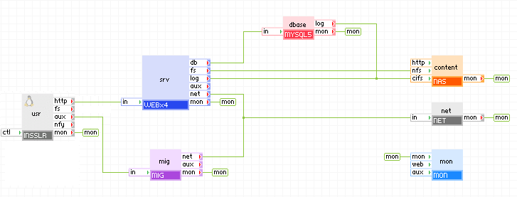

Uso típico
LampX4
El diagrama a continuación muestra cómo se puede conectar MIG a la aplicación de referencia LampX4. Las propiedades de la puerta de enlace de INSSLR se establecen para dirigir el tráfico tcp del puerto 8080 hasta el terminal aux. Si se apunta un explorador al puerto 8080 de la IP de la aplicación o al nombre de dominio que se puede resolver, se abre la interfaz Web para MIG.
Nota:
Encontrará un ejemplo detallado para configurar un caso de uso de LampX4 en dos grids aquí.
Ejemplo: cómo se puede conectar MIG a la aplicación de referencia LampX4
