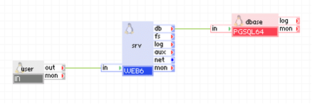

Aplicación de dos niveles sencilla (aplicación con base de datos Web)
El diagrama siguiente muestra un uso típico del dispositivo PGSQL en una aplicación Web de dos niveles orientada a muchos usuarios que ejecuten consultas sencillas:
Dispositivos en uso:
Las solicitudes de cliente llegan en la puerta de enlace usr. La puerta de enlace reenvía las solicitudes al servidor Web, el cual sirve la solicitud. Cuando el script (por ejemplo, Perl o PHP) en srv tiene que acceder a datos de acceso persistentes, usa el dispositivo dbase a través del terminal db.
En este ejemplo, la base de datos utilizada con dbase no es de sólo lectura y muchos usuarios pueden acceder a ella a través de srv para ejecutar consultas sencillas. Por ello, dbase se configura para utilizar 256 MB de memoria. Además, la base de datos no conserva archivos de registro de errores de base de datos (el terminal de registros no está conectado).

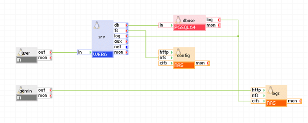

Aplicación de dos niveles escalable (aplicación con base de datos Web)
El diagrama siguiente muestra un uso típico del dispositivo PGSQL en una aplicación Web de dos niveles en la cual la base de datos se utiliza para compartir estados y datos entre varios servidores Web con equilibrio de carga (orientados hacia muchos usuarios que ejecuten consultas sencillas). Además, este ejemplo tiene una entrada independiente para mantenimiento a través de la cual un administrador puede iniciar sesión y acceder a la base de datos para mantenimiento, así como una entrada a través de la cual un administrador puede iniciar sesión y ver el registro de errores de PostgreSQL.
Las solicitudes de cliente llegan en la puerta de enlace usr. La puerta de enlace reenvía las solicitudes al equilibrador de carga webs, el cual las dirige a uno de los servidores Web: srv1 o srv2. Cuando los scripts (por ejemplo, Perl o PHP) en los servidores Web tienen que acceder a datos persistentes, usan el dispositivo dbase a través de sus terminales db.
La base de datos dbase escribe su registro de errores en el dispositivo de registros a través del terminal de registro. Además, un administrador puede iniciar sesión a través de la puerta de enlace de registro al dispositivo de registros y consultar los archivos de registro de error de base de datos (así como los archivos de registro del servidor Web).
Adicionalmente, un administrador puede iniciar sesión sobre SSH a través de la puerta de enlace de mantenimiento al servidor admin. Desde el servidor admin, el administrador puede acceder a la base de datos dbase para obtener estadísticas o cambiar el esquema de la base de datos. El servidor admin puede acceder a Internet a través de la puerta de enlace gway para, por ejemplo, descargar una versión más reciente de bibliotecas o el esquema de la base de datos.
En este ejemplo, la base de datos utilizada con dbase no es de sólo lectura y muchos usuarios pueden acceder a ella a través de los servidores Web ejecutando consultas sencillas. Por ello, dbase se configura para utilizar 256 MB de memoria. Además, la base de datos está configurada para conservar una semana de archivos de registro, uno por día (después de cada semana los archivos de registro se sobrescriben).

Mediante un explorador, los administradores se conectan a la puerta de enlace de administrador para consultar los archivos de registro de PostgreSQL. La puerta de enlace admin envía las solicitudes al dispositivo NAS de registros.
En este ejemplo, la base de datos utilizada con dbase no es sólo lectura y los usuarios pueden acceder a ella por srv ejecutando consultas complejas (consultas grandes con acceso a millones de filas). Por ello, dbase se configura para utilizar 1536 MB de memoria. Además, la base de datos está configurada para conservar una semana de archivos de registro, uno por día (después de cada semana los archivos de registro se sobrescriben).
Ejemplo de configuración de las propiedades:
Nombre de la propiedad
Valor
Notas
auto_create
yes
Crear la base de datos si el volumen de datos está vacío.
max_connections
25
La base de datos admite 25 usuarios simultáneos.
read_only
no
La base de datos no es de sólo lectura, se puede modificar.
query_complexity
complex
Normalmente, los usuarios ejecutan consultas complejas.
sync_on_write
yes
Esperar a que las actualizaciones de la base de datos se escriban físicamente en el disco.
log_filename
dblog.%a
Nombre del archivo de registro de errores que se almacenará en el volumen de datos de registros: uno por día.
log_age
1440
Cada archivo de registro corresponde a un día, por ejemplo dblog.Mon.
log_level
error
Nivel de registro de errores.
Nota: El volumen de datos se deberá configurar también en el dispositivo dbase y el volumen de datos se deberá configurar también en el dispositivo de registros.
Aplicación de dos niveles sencilla (aplicación de base de datos de sólo lectura basada en Web)
Un uso menos común del dispositivo PGSQL es una aplicación Web de dos niveles que use una base de datos de sólo lectura. Esto es igual que los ejemplos de aplicación sencillos anteriores, excepto en que la base de datos es de sólo lectura (no se permite ninguna modificación). Es importante parametrizar PGSQL para que utilice una base de datos de sólo lectura, ya que desactivará diversas funciones de PostgreSQL que no se necesitan para las bases de datos de sólo lectura, lo cual resulta en un mejor rendimiento (vaciado automático de la base de datos, estadísticas de modificación en la base de datos, etc.).
Valor
Notes
auto_create
no
La base de datos en el volumen de datos debería existir ya.
read_only
yes
La base de datos es de sólo lectura, no se permiten modificaciones.
query_complexity
simple
Normalmente, los usuarios ejecutan consultas simples.
log_filename
dblog.%a
log_age
1440
log_level
error
