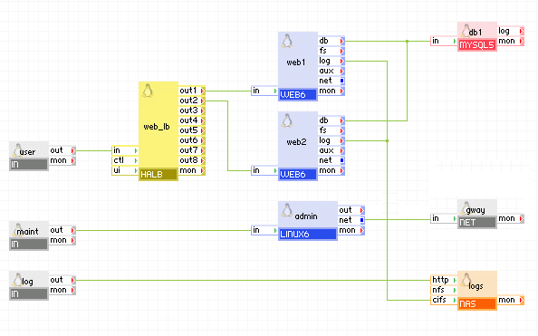

El diagrama siguiente muestra un uso típico del dispositivo mysql en una aplicación Web de dos niveles en la cual la base de datos se utiliza para compartir los estados y los datos entre varios servidores Web con equilibrio de carga. Además, este ejemplo tiene una entrada independiente para mantenimiento a través de la cual un administrador puede iniciar sesión y acceder a la base de datos para mantenimiento, así como una entrada a través de la cual un administrador puede iniciar sesión y ver el registro de errores de mysql.
Dispositivos en uso:
La solicitud del cliente llega a la puerta de enlace de usuario. La puerta de enlace reenvía las solicitudes al equilibrador de carga web_lb, el cual las dirige a uno de los servidores Web: web1 o web2. Los servidores Web acceden a la base de datos db.
La base de datos db escribe su registro de errores en el dispositivo de registros a través del terminal de registro. Además, un administrador se puede conectar a través de la puerta de enlace log al dispositivo logs y consultar los archivos de registro de errores.
Adicionalmente, un administrador puede iniciar sesión sobre SSH a través de la puerta de enlace de mantenimiento al servidor admin. Desde el servidor admin, el administrador puede acceder a la base de datos db para obtener estadísticas o cambiar el esquema de la base de datos. El servidor admin puede acceder a Internet a través de la puerta de enlace gway para, por ejemplo, descargar una versión más reciente de bibliotecas o el esquema de la base de datos.
Ejemplo de configuración de las propiedades:
