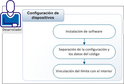

Cómo configurar el dispositivo
Se configura el interior del dispositivo y se vincula el límite exterior con el interior.
El interior consta de lo siguiente:
  1. Instalación de software
  2. Separación de la configuración y los datos del código
  3. Vinculación del límite con el interior

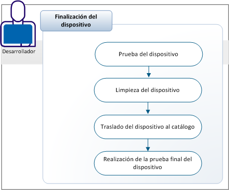

Cómo finalizar el dispositivo
Se prueba el dispositivo y se limpian los volúmenes del dispositivo. Se puede colocar el dispositivo en un catálogo. Los catálogos permiten empaquetar diversas clases del dispositivo en una biblioteca fácilmente. El catálogo contiene dispositivos que se utilizan en diversas aplicaciones, como una aplicación de gestión de base de datos de servicios sanitarios o una aplicación de servicios de asistencia.

  1. Prueba del dispositivo
  2. Limpieza del dispositivo
  3. Traslado del dispositivo al catálogo
  4. Realización de la prueba final del dispositivo
  5. Realización de la prueba final del dispositivo
  6. Traslado del dispositivo al catálogo
  7. Realización de la prueba final del dispositivo
