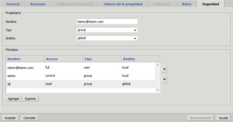

La interfaz gráfica de usuario de CA AppLogic® también se puede utilizar para modificar listas de control de acceso de aplicaciones. Para ello, se debe acceder a la ficha Seguridad del cuadro de diálogo Configuración de la aplicación. Tal y como sucede con los comandos de la interfaz de línea de comandos, se hace referencia a los elementos principales mediante su ámbito, tipo y nombre, en lugar de hacerlo mediante su ID de elemento principal. El ámbito del elemento principal indica si el elemento principal es local o global. El tipo del elemento principal indica si éste es un usuario o un grupo. El nombre del elemento principal es un nombre común que resulte fácil de utilizar para los usuarios. Por ejemplo, el usuario local John es un elemento principal con alcance local, del tipo usuario y con el nombre John. A continuación se muestra la ficha Seguridad.
Ficha Seguridad del cuadro de diálogo Configuración de la aplicación
En el ejemplo anterior, el grupo global deva es el propietario de la lista de control de acceso, mientras que los miembros de la lista de control de acceso son: el grupo global deva con derechos de nivel de acceso full, el grupo local admin con derechos de nivel de acceso control y el grupo local all con derechos de nivel de acceso read.
