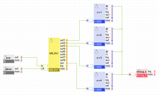

Uso tipico
Sito Web con distribuzione del carico
Il seguente diagramma mostra un uso tipico dell'appliance di URLSW con 4 server Web e un database.
Un uso tipico dell'appliance URLSW con 4 server Web e database
Appliance in uso:
Esempio di configurazione della proprietà:
Nome di proprietà
Valore
note
out1_type
hostname
Le richieste per srv1 sono combinate per nome host
out1_value
static.server.com, images.server.com
Le richieste per gli host static.server.com e per images.server.com sono servite da srv1
out2_type
tipo di file
Le richieste per srv2 sono combinate per tipo di file
out2_value
*.pdf
I documenti PDF sono serviti da srv2
out3_type
tipo di file
Le richieste per srv3 sono combinate per tipo di file
out3_value
*.php
Gli script di PHP sono serviti da srv3
Tutte le altre richieste servite da srv4 quando è connesso al terminale AUX.
La richiesta del client arriva sul gateway utente. Il gateway inoltra le richieste al server di URLSW, il quale le distribuisce tra 4 server Web in base alle regole definite nelle proprietà dell'appliance o aggiunte in modo dinamico dal terminale CTL. il terminale CTL è accessibile dal gateway admin.
