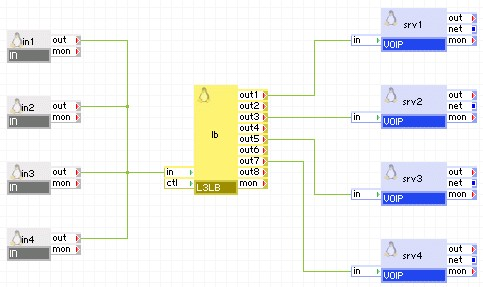

Panoramica funzionale
L3LB è uno switch per la distribuzione delle sessioni TCP/UDP in entrata ai server dello stesso tipo o di tipo differente. La funzionalità di bilanciamento del carico TCP si basa sul pacchetto software di bilanciamento del carico TCP/HTTP di HAProxy; il bilanciamento del carico UDP si basa su Netfilter.
L3LB bilancia il carico del traffico in entrata usando diversi algoritmi. Per il traffico TCP, L3LB esegue un semplice bilanciamento del carico round-robin eguagliando il carico per i server di backend. Per TCP, L3LB supporta inoltre le sessioni persistenti, legando il client a un particolare server di backend usando l'indirizzo di IP di origine come codice. Per il traffico UDP, L3LB usa l'algoritmo round-robin (questo è l'unico algoritmo disponibile per il traffico di UDP).
L3LB monitora costantemente lo stato di tutti i server di backend. Quando è in modalità TCP, gli healthcheck condotti da L3LB sono un semplice controllo di connessione TCP. In caso di un errore del server rilevato da L3LB usando il metodo di healthcheck parametrizzato, L3LB passa il traffico a un server alternativo. Se il server guasto recupera, L3LB può riportare il traffico a tale server. Per modalità UDP, è usato un PING ICMP per verificare la disponibilità di un server di backend.
L3LB espone un'interfaccia di servizio Web sul suo terminale di ctl. Questa interfaccia permette all'utente di abilitare/disabilitare in modo pragmatico i terminali di output out1 - out8 e di recuperare lo stato di tutti i terminali. Ciò è utile in caso di guasto di backend (ad esempio in un'appliance di storage o del database) in cui l'applicazione stessa può disabilitare automaticamente il traffico a una serie di server specifici. In questo caso, L3LB non è in grado di rilevare questo tipo di errore; quindi, sta all'applicazione individuare il guasto e disabilitare la serie di server di backend corrispondenti.
L3LB è progettato per essere estremamente velocemente usando pochissime risorse. In normali condizioni di utilizzo, L3LB usa circa 25 KB di memoria in ogni sessione, o 1 GB per 40000 sessioni simultanee ed elabora fino a 6000 richieste al secondo.

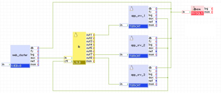

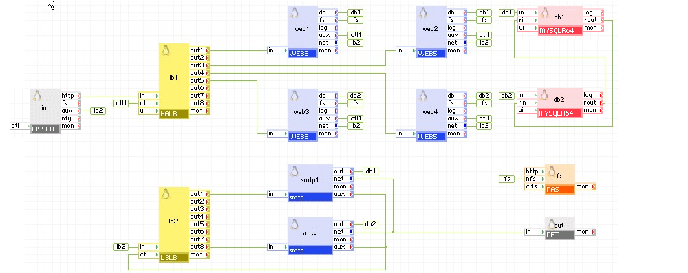

Cluster Webmail di bilanciamento del carico
I messaggi di posta elettronica sono diventati una parte importante dei processi aziendali correnti, quindi i cluster di webmail devono essere disponibili 24 ore su 24, 7 giorni alla settimana. L'esempio di seguito mostra è possibile utilizzare HALB e L3LB insieme per eseguire il bilanciamento di carico e aumentare la disponibilità dei server di webmail e smtp. In caso di errore, i server possono disabilitare gli output di HALB o L3LB attraverso l'interfaccia di ctl. La modalità L3LB tcp_roundrobin è usata in questo caso.
Modalità di utilizzo congiunto di HALB e L3LB per bilanciare il carico e aumentare la disponibilità di server Webmail e SMTP
Bilanciamento del carico del server delle applicazioni
Raramente un sito Web moderno serve solo contenuto statico. Di solito molta elaborazione sul lato server è fatta sul lato server. Questo diagramma di esempio illustra come eseguire il bilanciamento di carico di un accesso ininterrotto da una cluster di server Web ad alcuni server di applicazioni (in questo caso Apache Tomcat). la modalità di operazione tcp_source garantisce un supporto corretto del server Web alla sessione del server di applicazione.
Bilanciamento del carico del servizio voice-over-IP
I comuni protocolli Voice Over IP usano UDP come protocollo principale. Il bilanciamento del carico del traffico è cruciale per un facile ridimensionamento di cluster di VoIP. In questo esempio, viene usata la modalità di operazione udp_roundrobin.
