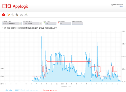

Interfaccia Web (GUI)
SLA espone un'interfaccia Web che è usata per definire il criterio. A questa GUI si accede dall'IP dell'applicazione sulla porta configurata port_no.
Il pulsante Conferma consente di confermare la policy definita nella GUI per l'esecuzione.
GUI SLA quando viene applicato un criterio
Il precedente è un esempio di GUI quando viene applicata un criterio. Il grafico mostra le ultime 24 ore dell'esecuzione del criterio e include:
I pulsanti in alto nella GUI servono per:

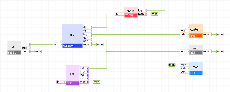

Uso tipico
LampX4
Il diagramma di seguito mostra come SLA può essere integrato nell'applicazione di riferimento di LampX4. Le proprietà del gateway di INSSLR sono impostate per inoltrare il traffico del TCP sulla porta 8080 al terminale AUX. Puntare un browser alla porta 8080 dell'IP di applicazione di LampX4 o al nome di dominio risolvibile per visualizzare l'interfaccia Web per SLA.
Note:
