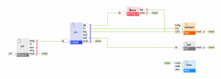

Las aplicaciones de referencia Lamp y LampX4 son sencillas aplicaciones Web de 2 niveles que facilitan que los usuarios realicen la portabilidad de las aplicaciones a CA AppLogic. Estas aplicaciones de referencia reducen drásticamente la barrera de entrada para el uso de grids de CA AppLogic.
La aplicación Lamp está formada por un único servidor Web, un servidor de base de datos, un servidor de archivos, una puerta de enlace para el acceso de redes externas y una puerta de enlace de entrada para el acceso de los usuarios. Además, la aplicación contiene un dispositivo de monitorización que permite al administrador monitorizar diversos aspectos de la aplicación (por ejemplo, uso de la CPU/memoria, índice de visitas de un sitio Web, etc.).
LampX4 es igual que Lamp, pero proporciona un nivel Web de carga equilibrada, un equilibrador de carga y 4 servidores Web. LampX4 está diseñada para las aplicaciones que acarrean cargas elevadas de tráfico (es decir, a las que pueden acceder cientos de usuarios).
Con estas aplicaciones Lamp, en sólo unos sencillos pasos, el usuario puede realizar fácilmente la portabilidad de su aplicación a CA AppLogic. Tan solo hay que aprovisionar una de las aplicaciones Lamp, acceder vía SSH al servidor Web (mediante el shell de CA AppLogic), instalar el software necesario y la aplicación estará lista para funcionar.

Lleve a cabo los pasos siguientes para poner en funcionamiento su propia aplicación Lamp en un grid de CA AppLogic. Este ejemplo crea una aplicación Lamp escalable, basada en LampX4, denominada mylampapp.
Cómo crear una aplicación Lamp escalable
  1. Aprovisione la aplicación Lamp con el siguiente el comando.
    Este comando aprovisiona una nueva aplicación Lamp denominada mylampapp basada en la aplicación de referencia Lampx4. Todas las propiedades se establecen en sus valores apropiados (IP, servidores DNS, etc.). Se permite que los 4 servidores Web estén preparados para posibles grandes cargas de tráfico. Además, los tamaños de los volúmenes fs y mysql se aumentan hasta 250 MB.
    app provision LampX4 mylampapp hostname=www.myapp.com in_ip=1.2.3.4 out_ip=1.2.3.5 netmask=255.255.255.0 gateway=1.2.3.1 dns1=1.2.3.50 dns2=1.2.3.51 mon_standby=0 srv2_standby=0 srv3_standby=0 srv4_standby=0 fs.size=250MB mysql.size=250MB
