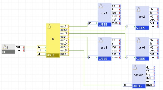

Equilibrio de carga con control del estado de la infraestructura
Un control de estado correcto de un servidor Web de back-end no garantiza que los datos devueltos sean válidos o que la base de datos de la cual depende esté todavía operativa. Una característica distintiva de HALB es la capacidad de utilizar no solamente el sistema convencional de control de estado (conectarse simplemente al puerto 80 de un servidor Web), sino también más métodos avanzados, como http_head y http_get. La utilización correcta de esta posibilidad garantiza no solamente la disponibilidad de servidores Web de back-end, sino también sus servidores de almacenamiento, dependencias, bases de datos, aplicaciones. En este ejemplo se usan dos funciones de control de estado de HALB. Primero se crea un archivo especial health_check.php y se especifica su URL completa en la propiedad healthcheck_url. Cuando se accede a este archivo, evalúa la disponibilidad de los servidores de bases de datos, aplicaciones o NAS y devuelve un documento de estado con el texto ALL_SERVICES_ARE_OK. Este valor se especifica en la propiedad healthcheck_regexp.
El dispositivo HALB comprueba todas las salidas (out1 - out8) con solicitudes GET de HTTP/1.1 mediante el sitio en el encabezado Host: HTTP y /health_check.php como una URL del documento. Estos valores se extraen de la propiedad healthcheck_url (http://site/health_check.php). En el documento, recuperado de cada servidor de back-end, HALB busca el valor de healthcheck_regexp (ALL_SERVICES_ARE_OK). Si se encuentra esta línea, el servidor se considera operativo/activo; de lo contrario, el terminal de salida está desactivado. Si la salida está desactivada y más tarde el control de estado de HALB se realiza correctamente, la salida de vuelve a activar.
Si no se usan hosts virtuales, o si el servidor de back-end no admite el protocolo HTTP/1.1, el valor healthcheck_url se puede especificar de forma simple (/health_check.php). En este caso, HALB utiliza el protocolo HTTP/1.0 y no especifica el encabezado Host: HTTP.
Propiedad
Valor
Notes
healthcheck_mode
http_get
HALB utiliza el modo de control de estado http_get.
healthcheck_url
La URL que HALB comprueba.
healthcheck_regexp
ALL_SERVICES_ARE_OK
Uso de servidores de copia de seguridad
Se usan servidores de copia de seguridad cuando ninguno de los servidores de back-end está disponible y se debe entregar al cliente un mensaje al respecto o una página de redireccionamiento, en lugar de errores o finalización del tiempo de espera. En el ejemplo a continuación, se ha configurado un servidor de copia de seguridad como servidor de último recurso que servirá solamente una página estática que indicará a los clientes que se están llevando a cabo tareas técnicas de mantenimiento. Una vez quedan no operativos los cuatro servidores srv1 - srv4, se sirve el contenido del servidor de copia de seguridad.
Propiedad
Valor
Notes
backup_outputs
out8
