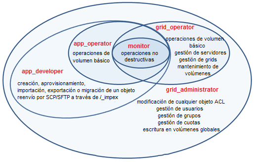

El siguiente diagrama proporciona una representación visual de las relaciones entre los niveles de acceso de los objetos de grid:

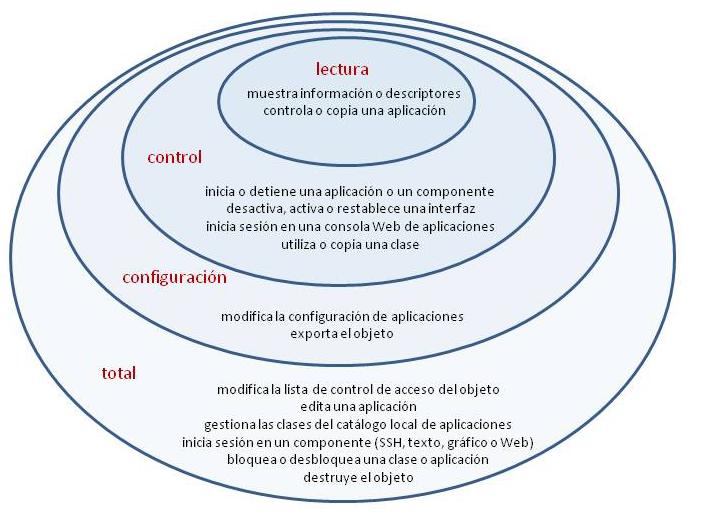

El siguiente diagrama proporciona una representación visual de las relaciones entre los niveles de acceso de las aplicaciones y los catálogos globales:
