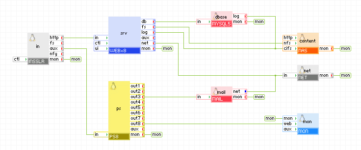

带有多个附加服务的 Web 应用
如果有多个 tcp/udp 服务和 http,则可使用 INSSLR 向其 http 终端传递 http 流量,并使用 aux 向 PS8 提供其余流量,这样会向后端服务器馈送所需流量。
使用 INSSLR 将 http 流量传递给其 http 终端,并使用 aux 将剩余流量馈送给 PS8
