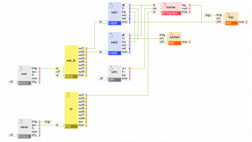

下图显示 MYSQLR64 组件在运行于多个工具中的 Web 应用中的典型用法。 使用此设置时,可以有两个或多个相同的应用在不同工具中运行,同时将数据库复制到主-主设置中的所有应用。 这在以下两种情况下很有用:
主应用
在不同工具上运行的 N 层应用(适用于执行负载均衡和故障切换)
从应用
从应用
正在使用的组件:
客户端请求到达用户网关。 该网关将请求转发给 web_lb 负载均衡器,后者将请求定向到 Web 服务器 web1 和 web2 中的一个。 Web 服务器访问主数据库。 主组件连接到远程(从)应用以复制数据库,仅有的差别是从服务器的 server_id 以及网络设置。 远程应用通过 vpn 网关连接到主组件,该网关配置为仅允许来自远程应用的 vpn 网关的连接。 两个应用中的主组件和从组件在主-主设置中运行,这样它们始终具有相同的数据。
示例属性配置(未列出的属性应保留为默认值):
通过端口 8080 上的 admin 网关可以对主组件和从组件进行 Web 访问。
主组件
属性名
值
说明
auto_create
1
如果卷为空,则创建数据库。
error_log_filename
master-db.error
要在日志数据卷上存储的错误日志文件的名称。
error_log_level
error
错误日志记录级别
server_id
1
主服务器(不一定是 1,应与从服务器上的 server_id 不同)
rpl_mode
master
写入二进制日志,以进行复制
主 vpn
属性名
值
说明
mode
server
作为服务器运行。
通道
证书
使用 SSL 证书。
tcp_ports
3306,22
允许使用 MYSQLR64 需要的端口。
ip_addr
master_vpn_ip
主应用中的 VPN 的 IP 地址。
remote_host
slave_vpn_ip
从应用中的 VPN 的 IP 地址。

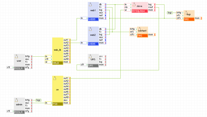

从组件
属性名
值
说明
auto_create
1
如果卷为空,则创建数据库。
error_log_filename
slave-db.error
error_log_level
error
错误日志记录级别
server_id
2
从服务器(不一定是 2,应与主服务器上的 server_id 不同)
rpl_mode
slave
连接到主服务器
从 vpn
属性名
值
说明
mode
client
作为客户端运行。
通道
证书
使用 SSL 证书。
auth_path
"client1"
SSL 证书文件的路径。
ip_addr
slave_vpn_ip
从应用中的 VPN 的 IP 地址。
remote_host
master_vpn_ip
主应用中的 VPN 的 IP 地址。
远程应用是精确副本,仅有的差别是 user、admin 和 vpn 组件的网络设置、vpn 组件与 master=/=slave 之间的连接以及 master=/=slave 组件的 server_id(它应该是唯一的)。
