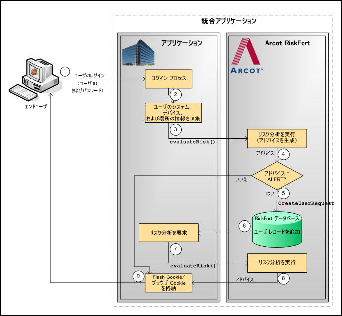

暗黙的な登録
暗黙的な登録の場合には、アプリケーションのコードから RiskMinder の createUserRequest メッセージを明示的に呼び出して RiskMinder データベースにユーザを作成する必要はありません。 代わりに、RiskMinder は「不明なユーザ」に ALERT アドバイスを生成するときに、自動的に関数を呼び出してユーザを登録します。
この登録を機能させるには、管理コンソールの[その他の設定]ページで最初に[ユーザ登録モード]オプションを[暗黙的]に設定することが重要です。
暗黙的な登録ワークフローの手順は次のとおりです。
  1. オンライン アプリケーションにログインします。
    このユーザがシステムに存在している場合、システムによって検証されます。 ユーザ名が有効でない場合、アプリケーションは適切なアクションを行う必要があります。
  2. アプリケーションは、RiskMinder に必要な情報を収集します。
    この段階で、アプリケーションは、リスクの分析のために RiskMinder によって使用される情報をユーザのシステムから収集します。
  3. アプリケーションは RiskMinder の evaluateRisk() 関数を呼び出します。
    この段階で、アプリケーションは riskfortAPI の evaluateRisk() 関数を呼び出す必要があります。 この呼び出しでは、前の手順で収集したユーザおよびデバイス情報をすべて RiskMinder に渡す必要があります。
  4. RiskMinder は、ユーザのリスク分析を実行します。
    この場合、ユーザが RiskMinder システムにまだ「認識されていない」ので、デフォルトの ALERT アドバイスが生成されます。
  5. RiskMinder はデータベースにユーザを作成します。
    生成される ALERT アドバイスに対して、RiskMinder は、ArcotUserRegistrySvc Web サービスの createUserRequest メッセージを使用して RiskMinder データベースにユーザ レコードを作成します。 これで、ユーザは RiskMinder に登録されます。
    注: createUserRequest メッセージの詳細については、「CA RiskMinder Web サービス開発者ガイド」の「ユーザおよびアカウントの管理」を参照してください。
  6. アプリケーションは RiskMinder の evaluateRisk() 関数を再度呼び出します。
    この段階で、アプリケーションは riskfortAPI の evaluateRisk() 関数を再度呼び出す必要があります。 この呼び出しでは、手順 2 で収集したユーザおよびデバイス情報をすべて RiskMinder に渡す必要があります。
  7. RiskMinder は、ユーザのリスク分析を実行します。
    この場合、RiskMinder はルールを実行し、リスク スコアおよびアドバイスを生成します。
  8. アプリケーションはエンド ユーザのシステムにデバイス ID を格納します。
    ユーザが作成された後、アプリケーションはユーザが現在のトランザクションに使用しているデバイスに Cookie として evaluateRisk() から返されたデバイス ID を格納する必要があります。
    以下の図は、RiskMinder が自動的にユーザを作成する場合の暗黙的な登録ワークフローを示しています。
