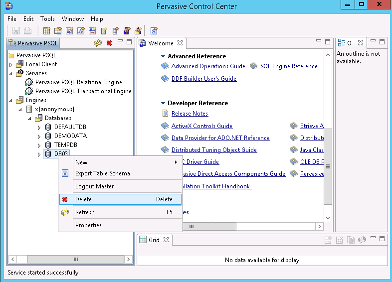

  2. Localize os bancos de dados do Pervasive Control Center.
  3. Exclua os bancos de dados do Pervasive Control Center.
    a. Clique com o botão direito do mouse no nome do banco de dados.
    b. No menu pop-up, selecione Excluir.
    c. Na caixa de diálogo Excluir item, selecione a opção Sim, o nome do banco de dados e o ddfs.
    Essa opção assegura que os arquivos de banco de dados são excluídos.
    d. Repita essas etapas para cada banco de dados que precisar ser excluído.

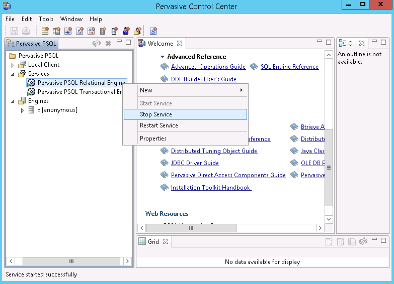

  4. Interrompa o serviço do mecanismo relacional do Pervasive PSQL.
    1. Clique com o botão direito do mouse no mecanismo relacional do Pervasive PSQL.
    2. No menu pop-up, selecione Interromper serviço.

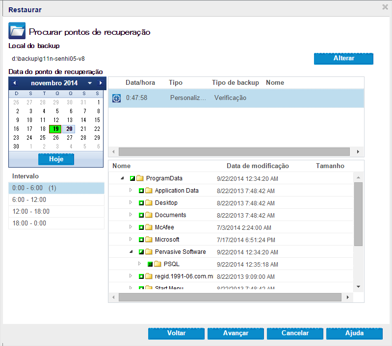

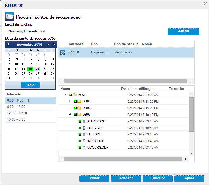

  7. Restaurar toda a pasta de dados do Pervasive Software para o local original usando a opção de substituição.
    Por padrão, o caminho da pasta é "C:\ProgramData\Pervasive Software\PSQL".

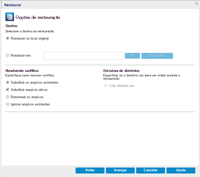

  8. Na caixa de diálogo Opções de restauração, selecione Restaurar no local original, Substituir os arquivos existentes e clique em Avançar.
  9. Restaure os arquivos de banco de dados (*.mkd, *.ddf) para o local original e substitua os arquivos existentes.
  10. Iniciar o serviço do Mecanismo relacional do Pervasive PSQL.
    2. No menu pop-up, selecione Iniciar serviço.
