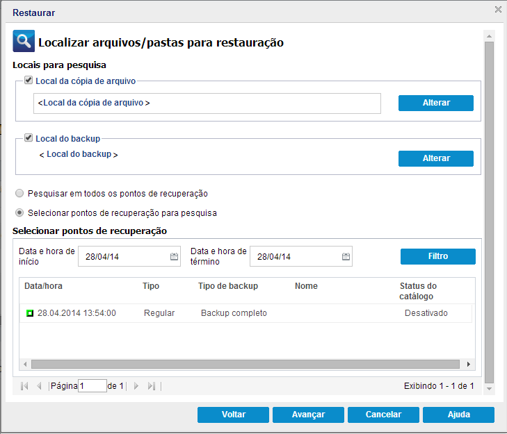

    A caixa de diálogo Localizar arquivos/pastas para restauração é exibida.
    Caixa de diálogo Localizar arquivos/pastas para restauração.

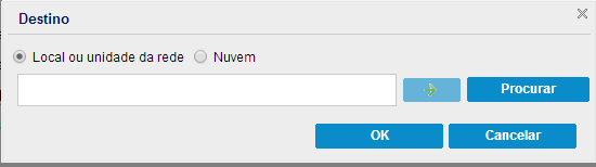

  3. Marque a caixa de seleção Local da cópia de arquivo ou clique em Alterar para alterar o local de destino em que as imagens de cópia de arquivo estão armazenadas.
    A caixa de diálogo Destino é exibida e será possível selecionar Local ou unidade da rede ou Nuvem.
    Observação: por padrão, os campos Local do backup e Local da cópia de arquivo exibem o caminho correspondente usado para o mais recentes destinos de backup/cópia de arquivo.
    Restaurar ao localizar arquivo/pasta - Alterar destino

  6. Selecione uma das opções a seguir para pesquisar pontos de recuperação:
    Pesquisar em todos os pontos de recuperação
    Procura o arquivo ou a pasta em todos os pontos de recuperação armazenados no local indicado. É necessário especificar o arquivo ou a pasta que você deseja pesquisar na caixa de diálogo Localizar arquivos/pastas para restauração.
    Selecionar pontos de recuperação para pesquisa
    Exibe os pontos de recuperação entre o período especificado. É possível especificar a hora de início e de término e, em seguida, selecionar o ponto de recuperação a partir do período especificado.
  7. Selecione o ponto de recuperação e clique em Avançar.

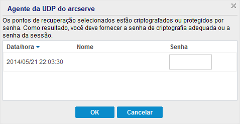

    Observação: se você selecionou um agente diferente na caixa de diálogo Origem e se os pontos de recuperação estiverem criptografados, será exibida a caixa de diálogo da criptografia. Digite a senha e clique em OK.
    Caixa de diálogo Restauração – Criptografia
