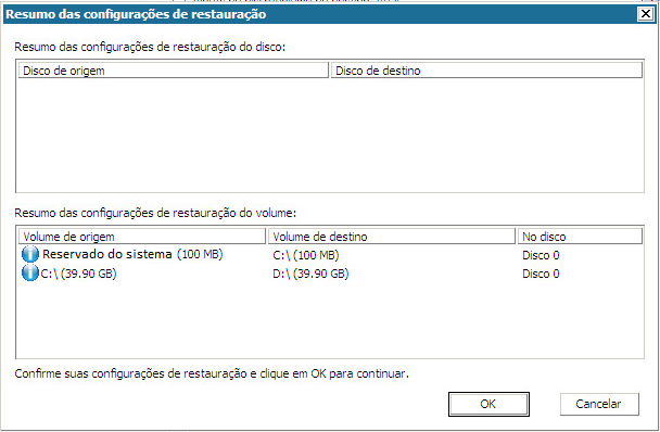

    A tela Resumo das configurações de restauração do disco é exibida, mostrando um resumo dos volumes a serem restaurados.
    Observação: na parte inferior da janela de resumo da restauração, as letras de unidade listadas na coluna Volume de destino são geradas automaticamente no WinPE (Windows Preinstallation Environment - Ambiente de Pré-Instalação do Windows). Elas podem ser diferentes das listadas na coluna Volume de origem. No entanto, os dados serão restaurados no volume apropriado, mesmo quando as letras forem diferentes.
    caixa de diálogo Recuperação Bare Metal - Resumo das configurações de restauração.
  9. Após verificar se as informações de resumo estão corretas, clique em OK.

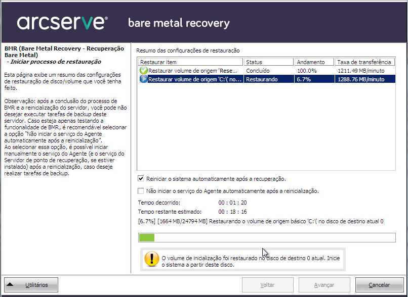

    O processo de restauração é iniciado. A tela do assistente de BMR exibe o status da restauração para cada volume.
