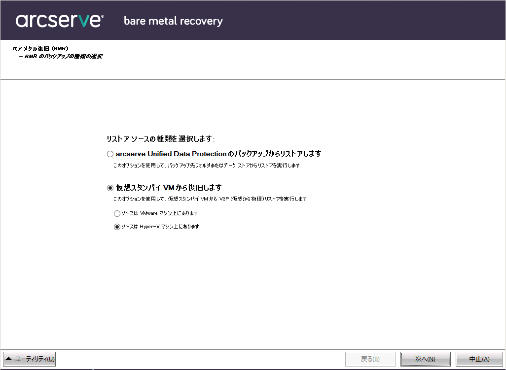

  1. ベア メタル復旧(BMR)のタイプを選択するウィザード画面から、[仮想スタンバイ VM から復旧します]を選択し、[ソースは Hyper-V マシン上にあります]オプションを選択します。
    このオプションを使用して、仮想スタンバイ VM から V2P(仮想から物理)リストアを実行します。 V2P(仮想から物理)とは、オペレーティング システム(OS)、アプリケーション プログラムおよびデータを仮想マシンまたはディスク パーティションからコンピュータのメイン ハード ディスクにマイグレーションすることを表す用語です。 ターゲットは 1 台のコンピュータまたは複数のコンピュータにできます。
    BMR_Option 2
  2. 次へ]をクリックします。

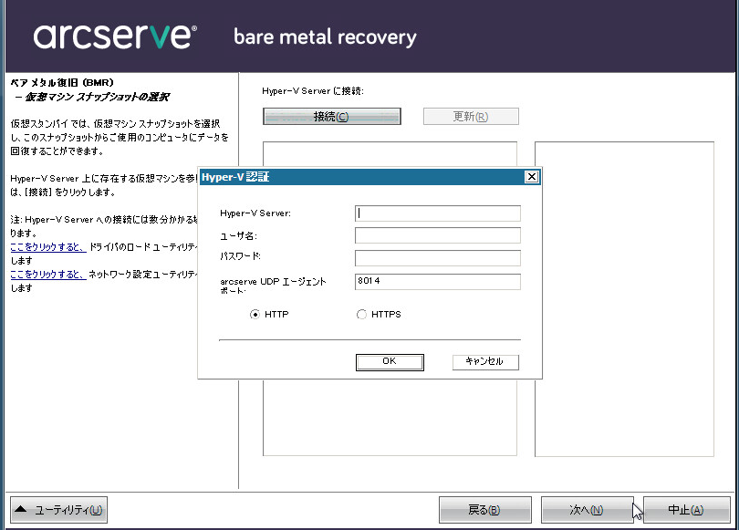

    [仮想マシン スナップショットの選択]画面が[Hyper-V 認証]ダイアログ ボックスと共に表示され、Hyper-V サーバの詳細を入力するよう要求します。
    1-browsehyperv
  3. 認証情報を入力して[OK]をクリックします。

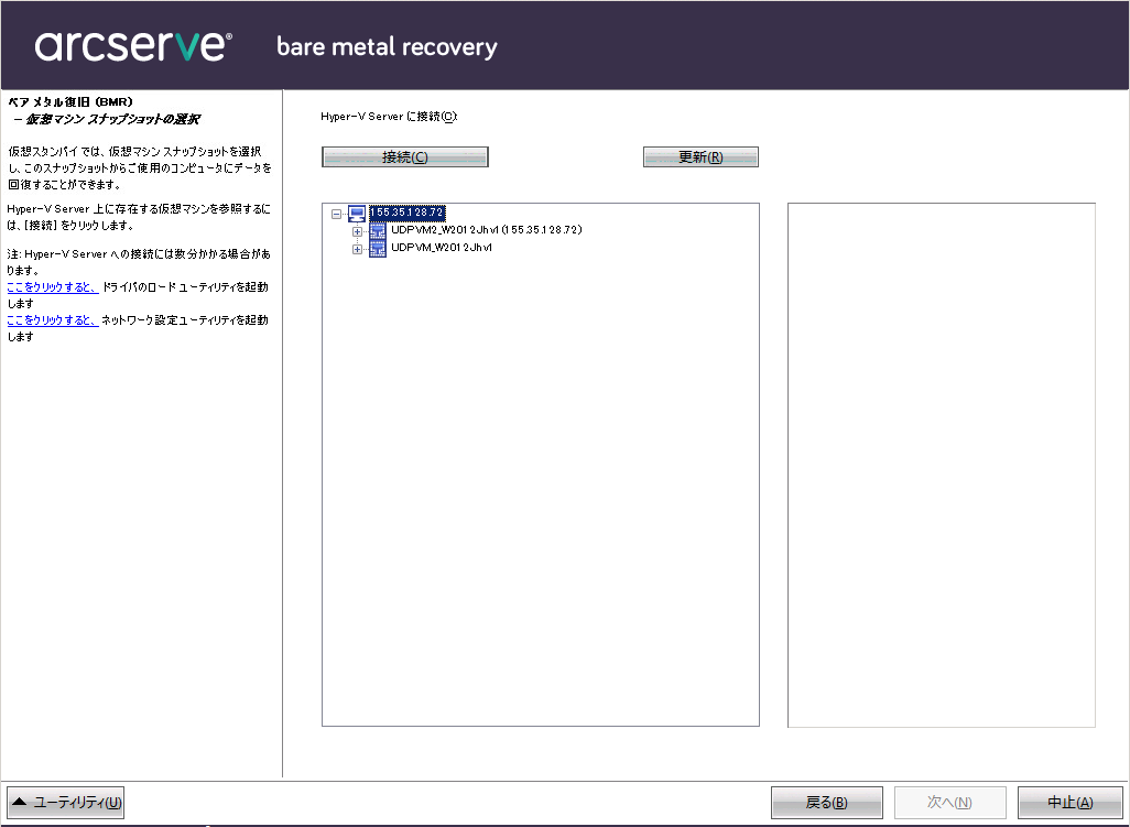

    Arcserve UDP Agent (Windows) は Hyper-V サーバを検出し、Edge Virtual Conversion Manager を使用して、指定された Hyper-V サーバに変換されるすべての仮想マシンのリストと共に表示します。
    2-listvms

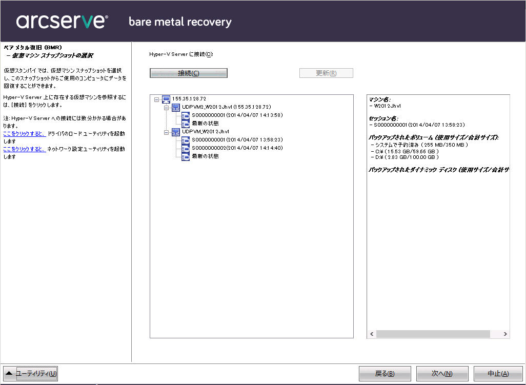

  4. バックアップ イメージの復旧ポイント スナップショットを含む仮想マシンを選択します。
    選択した仮想マシンのバックアップ セッション(復旧ポイント スナップショット)が表示されます。
    3-listvms
  5. 復旧する仮想マシン バックアップ セッション(復旧ポイント スナップショット)を選択します。
    選択した復旧ポイント スナップショットの詳細(仮想マシン名、バックアップ セッション名、バックアップ ボリューム)が、右側ペインに表示されます。
    リスト表示された復旧ポイントのうちの 1 つを選択し、さらに、「現在の状態」または「最新の状態」の復旧ポイントを選択することができます。
