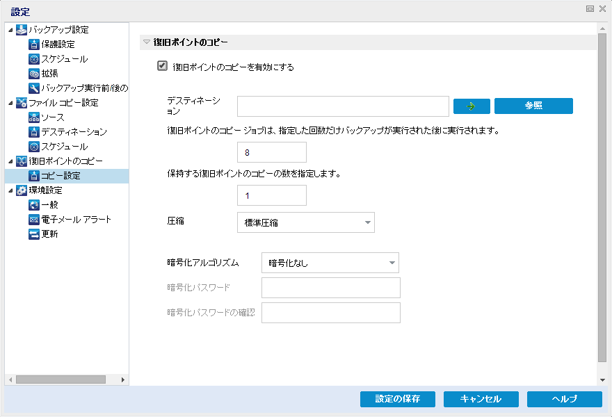

  1. Arcserve UDP Agent (Windows) ホーム画面(または Arcserve UDP Agent (Windows) モニタ)で、タスクバーから[設定]を選択し、[復旧ポイントのコピー]タブを選択します。 [復旧ポイントのコピー]ダイアログ ボックスが表示されたら、[コピー設定]を選択します。
    復旧ポイントのコピー]ダイアログ ボックスが表示されます。

    この画像は、復旧ポイントのコピーの設定で利用できるオプションを示しています
  2. 復旧ポイントのコピーを有効にする]を選択します。
    選択すると、復旧ポイントのコピーが有効になります。
    注: このオプションを選択しないと、スケジュールされた復旧ポイントのコピーは実行されません。
  3. 以下の復旧ポイントのコピー スケジュール設定を指定します。
    デスティネーション
    選択した復旧ポイントのコピーの格納場所を指定します。 (オプション)緑色の矢印ボタンをクリックすると、指定した場所への接続を検証できます。
    : 指定されたデスティネーション パスの最大長は 158 文字です。
    指定された数のバックアップが実行された後、復旧ポイントのコピー ジョブが実行されます。
    スケジュールされた復旧ポイントのコピー プロセスが自動的に起動されるタイミングを指定します。 このプロセスは、選択したコピー ポリシーおよび指定した成功バックアップ数(フル、増分、検証)に基づいて開始されます。
    この設定を使用して、復旧ポイントのコピー プロセスが 1 日にトリガされる回数を制御することができます。 たとえば、15 分ごとにバックアップ ジョブを実行し、4 バックアップごとにコピー ジョブを実行する場合、復旧ポイントのコピー ジョブは毎日 24 回(1 時間ごと)実行されます。
    デフォルト: 8
    最小: 1
    最大: 1344
    重要: バックアップおよびコピー ジョブが定期的に実行されるようスケジュールされていて、バックアップ ジョブの実行がスケジュールされている時間がきてもコピー ジョブが実行中(アクティブな状態)である場合、バックアップ ジョブは失敗します (次回のバックアップ ジョブはスケジュールどおりに実行され、別のコピー ジョブと競合しなければ正常に完了します)。 コピー操作にはフル バックアップの実行とほぼ同じ時間がかかるため、復旧ポイント コピー ジョブのスケジュールはそれほど頻繁に設定しないことをお勧めします。
    保存する復旧ポイントの数の指定
    指定したコピー デスティネーションに保持および保存される復旧ポイントの数を指定します。 この数を超過すると、最も古い復旧ポイントを破棄します。
    注: ターゲット デスティネーションで十分な空き容量がない場合は、保存する復旧ポイント数を減らします。
    デフォルト: 1
    最大: 1344

  5. コピーする復旧ポイントを暗号化するには、以下の情報を入力します。
    暗号化アルゴリズム
    復旧ポイントのコピーに使用される暗号化アルゴリズムの種類を指定します。
    利用可能なオプションは、暗号化なし、AES-128、AES-192、および AES-256 です
    暗号化パスワード
    デスティネーション セッションの暗号化に使用される暗号化パスワードを指定および確認します。
  6. 設定の保存]をクリックします。
    復旧ポイント コピー設定が保存されます。
復旧ポイントのコピー設定が正しく指定されました。
