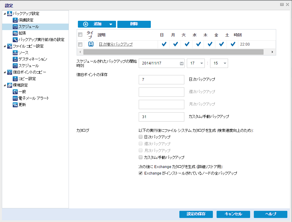

  1. Arcserve UDP Agent (Windows) ホーム画面(または Arcserve UDP Agent (Windows) モニタ)で、タスクバーから[設定]を選択し、[バックアップ設定]タブを選択します。 [バックアップ設定]ダイアログ ボックスが開いたら、[スケジュール]を選択します。
    バックアップ設定]-[標準]の[スケジュール]ダイアログ ボックスが表示されます。
    注: Arcserve UDP Agent (Windows) がプロキシ サーバで使用されている場合、すべての設定が利用可能というわけではなく、読み取り専用情報として表示されます。
    今すぐバックアップ - スケジュール
  2. バックアップ スケジュール オプションを指定します。
    開始日時の設定
    スケジュールされたバックアップの開始日および開始時刻を指定します。
    注: 繰り返しバックアップ ジョブの間隔を設定する際に、次のバックアップ ジョブが始まる前に前のジョブおよび関連するマージ ジョブが完了するのに十分な時間を設定します。 この時間の見積もりは、ユーザ自身の特定のバックアップ環境および履歴に基づいて行うことができます。
