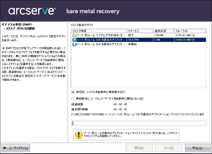

リストア処理が開始されます。 BMR ウィザード画面には、各ボリュームのリストア ステータスが表示されます。
重要: BMR の後にアクティブなディレクトリの Authoritative Restore を実行する場合は、[復旧後、システムを自動的に再起動する]オプションをオフにする必要があります。詳細については、「How to Perform an Authoritative Restore of an Active Directory after a BMR」を参照してください。
![ベア メタル復旧 - [リストア プロセスの開始]ダイアログ ボックス](o2172002.png)
