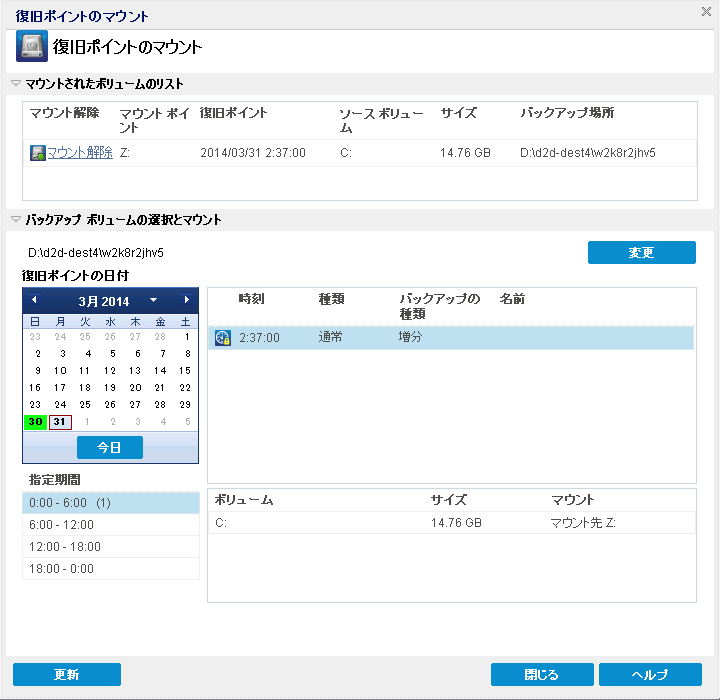

  1. Arcserve UDP Agent (Windows) ホーム画面(または Arcserve UDP Agent (Windows) モニタ)から、[復旧ポイントのマウント]を選択します。
    [復旧ポイントのマウント]ダイアログ ボックスが表示されます。
    復旧ポイントのマウントまたはマウント解除

  4. マウントする復旧ポイントを指定します。
    1. カレンダで、マウントするバックアップ イメージの日付を選択します。
      その日付に対応する復旧ポイントが、バックアップの時刻、実行されたバックアップの種類、およびバックアップの名前と共に表示されます。
      注: ロック記号の付いた時計のアイコンは、復旧ポイントに暗号化された情報が含まれており、復旧ポイントをマウントアするにはパスワードが必要な場合があることを示しています。
    2. マウントする復旧ポイントを選択します。
      その復旧ポイントに対応するバックアップ コンテンツ(すべてのアプリケーションを含む)が表示されます。
    3. マウントするボリュームを見つけて、[マウント]をクリックします。
      復旧ポイントはドライブ文字(ボリューム)または空の NTFS フォルダにマウントできます。
      注: ボリュームがすでにマウントされている場合は、同じ復旧ポイントから再度マウントできません。
  5. ボリュームまたはパスのどちらにマウントするかを選択します。
    1. ボリュームにマウントする場合は、ドロップダウン リストからボリュームを選択します。
    2. パスにマウントする場合は、場所を入力するか、または参照して選択します。
      重要: パスは空の NTFS または ReFS フォルダにする必要があります。
  6. 選択された復旧ポイントが暗号化されている場合は、暗号化パスワードを指定して[OK]をクリックします。
    選択されたバックアップ ボリュームがマウントされ、[復旧ポイントのマウント]ダイアログ ボックスの[マウントされたボリュームのリスト]に表示されます。 これで、Windows エクスプローラを使用してバックアップ ファイルを表示、参照、コピー、または開くことができます。

    1. マウント ポイントをマウント解除するには、マウント解除するマウント ポイントを選択して[マウント解除]をクリックします。
      選択された復旧ポイントがマウント解除され、[復旧ポイントのマウント]ダイアログ ボックスの[マウントされたボリュームのリスト]に表示されなくなります。
    2. マウント ポイントのリストを更新するには、[更新]をクリックします。
      更新されたマウント ポイント リストが表示されます。
