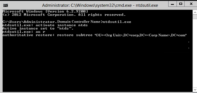

- Eseguire cmd.exe come amministratore.
- Eseguire ntdsutil.exe per accedere all'utilità diagnostica dell'Active Directory.
Nota: ntdsutil.exe è un'utilità di riga di comando per l'accesso e la gestione di un database di Active Directory.
- Attivare l'istanza eseguendo il comando activate instance <instancename> e premere Invio. È necessario attivare l'istanza corretta di ntds per eseguire le attività di manutenzione.
È possibile recuperare il nome dell'istanza da ntdsutil.exe eseguendo il comando "list instances". L'istanza standard di Active Directory è "ntds".
- Accedere al ripristino autorevole eseguendo au r o authoritative restore e premere Invio.
- Per ripristinare una struttura secondaria o un oggetto individuale di Active Directory, digitare uno dei comandi seguenti, quindi premere Invio.
Nota: Il <"distinguished name"> è il nome degli oggetti di struttura secondaria o dell'oggetto che deve essere contrassegnato come autorevole. Per completare questa procedura, è necessario conoscere il nome distinto completo dell'oggetto o degli oggetti che si desiderano ripristinare.
- Per ripristinare una struttura secondaria, come un'unità organizzativa (OU) e tutti gli oggetti figli, digitare: restore subtree <"distinguished name">
Ad esempio: ripristinare la struttura secondaria "OU=<Organizational Unit>,DC=corp,DC=<Corporate Name>,DC=com"
- Per ripristinare un oggetto singolo o nome comune (CN), digitare: restore object <"distinguished name">
Ad esempio: ripristinare oggetto "CN=<Object Name>,OU=<Organizational Unit>,DC=corp,DC=<Corporate Name>,DC=com"
