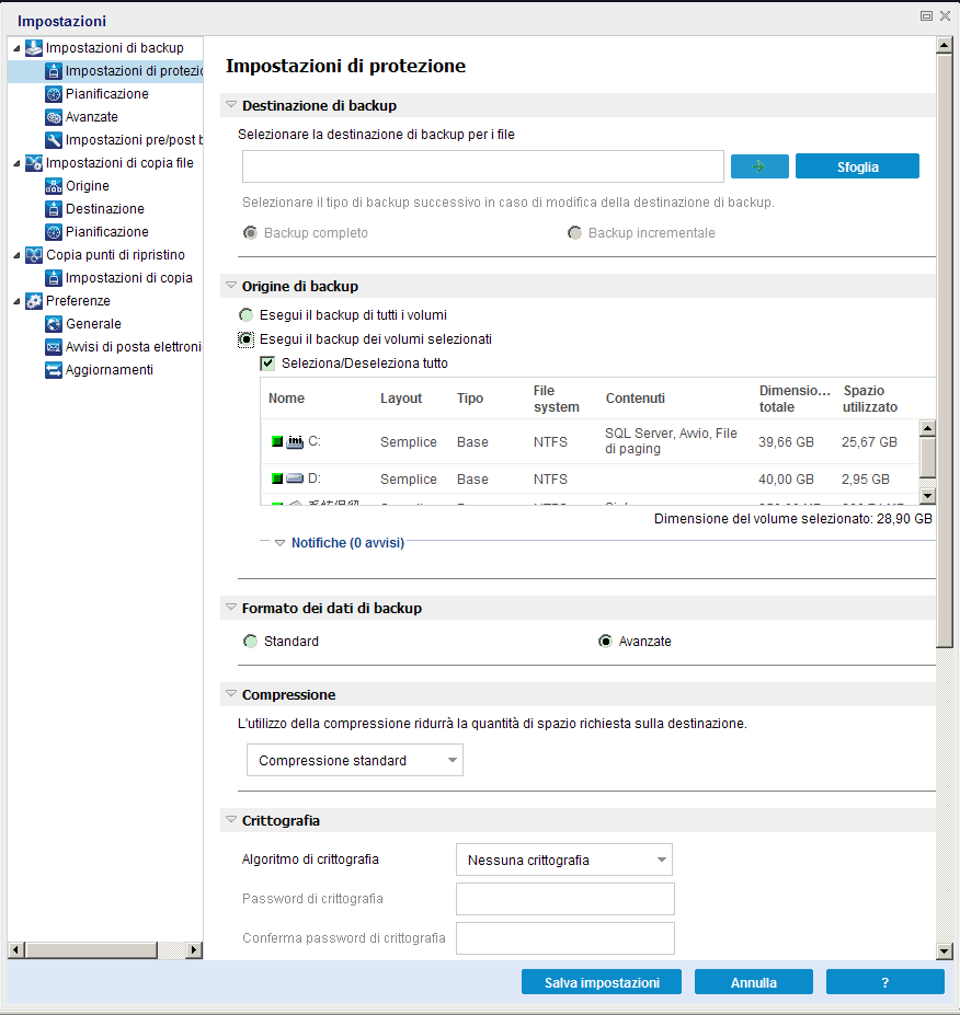

Le impostazioni di protezione delle informazioni da sottoporre a backup garantiscono una protezione affidabile dei dati di backup (copiati e salvati) dalla perdita di dati.
Definizione delle impostazioni di protezione
Viene visualizzata la finestra di dialogo Impostazioni di protezione.
Nota: se l'Agente Arcserve UDP (Windows) viene utilizzato su un server proxy, non tutte le impostazioni saranno disponibili e verranno visualizzate come informazioni di sola lettura.
È possibile specificare un percorso locale (volume o cartella), oppure una cartella condivisa remota (o un'unità mappata) come posizione di backup, oppure selezionare un percorso di backup.
Per verificare la connessione al percorso specificato, fare clic sull'icona della freccia verde.

È possibile eseguire il backup dell'intero computer oppure selezionare i volumi.
Consente di eseguire il backup dell'intero computer. Tutti i volumi presenti sul computer vengono sottoposti a backup.
Nota: Se è stata selezionata l'opzione di backup completo del computer, l'Agente Arcserve UDP (Windows) rileverà automaticamente tutti i volumi o i dischi associati al computer corrente e li includerà nel backup.
Esempio: se si collega un nuovo disco al computer dopo aver configurato le impostazioni di backup, non sarà necessario modificare tali impostazioni in quanto i dati del nuovo disco verranno protetti automaticamente.
Questa funzionalità di filtro del volume consente di specificare l'esecuzione del backup soltanto per i volumi selezionati. Inoltre, è disponibile l'opzione per selezionare o deselezionare tutti i volumi.
Nota: se si esegue la selezione di determinati volumi per il backup, verrà eseguito il backup dei soli volumi selezionati. Se al computer è collegato un nuovo disco o volume, sarà necessario modificare manualmente l'elenco di selezione dei volumi per proteggere i dati contenuti nel nuovo disco/volume.

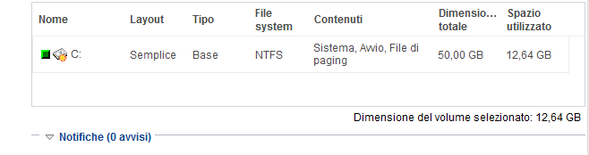

Quando si seleziona questa opzione, viene visualizzato un elenco di tutti i volumi disponibili, le informazioni sul volume e i messaggi di notifica.
Nota: i computer con interfaccia Extensible Firmware Interface (EFI) utilizzano la partizione di sistema EFI, ovvero una partizione creata su una periferica di archiviazione dati. La partizione di sistema EFI è fondamentale per il ripristino bare metal (BMR). Pertanto, se si seleziona il volume di avvio C su un sistema UEFI, la partizione di sistema EFI viene selezionata automaticamente per l'origine di backup per il ripristino bare metal e viene visualizzato un messaggio di informazione.
Specifica il nome della lettera di unità del volume, i punti di montaggio, il nome GUID (identificatore univoco globale) del volume.
Indica se si tratta di un layout Semplice, Espanso, Con mirroring, Con striping, RAID5 (è supportato il backup di hardware RAID ma non quello di un volume RAID 5 su Microsoft Dynamic Disks).
Indica il tipo, di base o dinamico.
Specifica l'elenco dei file system supportati: NTFS, ReFS, FAT, FAT32 (il backup di FAT, FAT32 ed exFAT non è supportato).
Indica se l'applicazione è (SQL/Exchange), Sistema, Avvio, File di paging, Periferica Rimovibile, VHD, Disco di 2 TB.
Specifica la dimensione o la capacità del volume.
Indica lo spazio occupato dai dati in file, cartelle e volume.

Nota: quando viene eseguita una nuova installazione, il formato Avanzate corrisponde all'impostazione predefinita. Per gli aggiornamenti da versioni precedenti di Arcserve D2D o Arcserve Central Applications, il formato Standard corrisponde all'impostazione predefinita.
Il formato dei dati di backup standard consente di impostare il numero dei punti o dei set di ripristino da memorizzare e include una pianificazione di base per la ripetizione del backup. Il formato Standard è il formato ereditato utilizzato per Arcserve D2D e Arcserve Central Applications.
Il formato dei dati di backup avanzato consente di impostare il numero dei punti di ripristino da memorizzare e include la pianificazione avanzata. Il formato Avanzato è un nuovo formato di archiviazione dati che consente di suddividere i dischi di origine in più segmenti logici. Rispetto al formato standard, la velocità effettiva dei processi di backup, ripristino e unione risulta notevolmente aumentata.

Specifica il tipo di compressione utilizzato per i backup.
La compressione consente solitamente di ridurre l'utilizzo dello spazio su disco. Tuttavia, può avere un effetto inverso e ridurre la velocità di backup a causa dell'aumento dell'utilizzo della CPU.
Le opzioni disponibili sono:
Non verrà eseguita alcuna compressione. L'opzione determina un utilizzo minimo della CPU (velocità massima) e un utilizzo massimo dello spazio su disco per la creazione dell'immagine di backup.
Verrà eseguito un certo livello di compressione. Questa opzione fornisce un buon bilanciamento tra l'utilizzo della CPU e dello spazio su disco. Per impostazione predefinita viene utilizzata la compressione standard.
Verrà eseguita la compressione massima. L'opzione implica un utilizzo massimo di CPU (velocità minima) ma utilizza anche una quantità minore di spazio su disco per l'immagine di backup.

La crittografia dei dati corrisponde alla conversione di dati in un modulo incomprensibile senza un meccanismo di decifratura. La protezione dei dati dell'Agente Arcserve UDP (Windows) utilizza algoritmi di crittografia AES (Advanced Encryption Standard) per ottenere la massima protezione e riservatezza dei dati.
Le opzioni di formato disponibili sono Nessuna crittografia, AES-128, AES-192 e AES-256. Per disattivare l'opzione di crittografia, selezionare Nessuna crittografia.

È possibile specificare la velocità massima di scrittura (MB/min) del backup e di limitare la velocità di backup per ridurre l'utilizzo della CPU o della rete. Tuttavia, la limitazione della velocità di backup potrebbe influire sul tempo di completamento del processo di backup. Con una velocità di backup inferiore, il tempo di completamento del backup aumenta. Nel caso di un processo di backup, il Monitoraggio processi della pagina principale dell'Agente Arcserve UDP (Windows) mostrerà la velocità media di lettura e scrittura del processo in corso e il limite di velocità impostato.
Nota: per impostazione predefinita, l'opzione Limite delle risorse di backup non è abilitata e la velocità di backup non è controllata.
