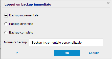

Procedere come descritto di seguito:
Verrà visualizzata la finestra di dialogo Esegui un backup immediato.
Le opzioni disponibili sono: completo, incrementale o di verifica.
Avvia un backup completo dell'intero computer o dei volumi selezionati.
Avvia un backup incrementale del computer. Un backup incrementale esegue il backup solo dei blocchi modificati dopo l'ultimo backup.
I backup incrementali hanno il vantaggio di essere particolarmente rapidi e di generare immagini di backup di dimensioni molto ridotte. Questa modalità di esecuzione backup è ottimale.
Avvia un backup di verifica individuando il backup più recente di ciascun blocco e ne confronta il contenuto e le informazioni con l'origine. Questo confronto consente di verificare che le informazioni corrispondenti all'origine siano contenute nel blocco di backup più recente. Se l'immagine di backup di un determinato blocco non corrisponde all'origine, l'Agente Arcserve UDP (Windows) aggiorna (risincronizza) il backup di tale blocco.
Vantaggi: viene prodotta un'immagine di backup di dimensioni molto ridotte rispetto al backup completo, poiché viene eseguito solamente il backup dei blocchi modificati, ovvero dei blocchi che non corrispondono all'ultimo backup.
Svantaggi: la velocità del backup è ridotta poiché tutti i blocchi del disco di origine vengono confrontati con i blocchi dell'ultimo backup.
Nota: se si aggiunge un nuovo volume all'origine di backup, il volume appena aggiunto verrà sottoposto a un backup completo indipendentemente dal metodo di backup generale utilizzato.
Verrà visualizzata una finestra di dialogo di conferma e il tipo di backup selezionato verrà avviato automaticamente.
Le impostazioni di configurazione specificate nella finestra di dialogo Impostazioni di backup verranno applicate al processo.
Nota: è possibile eseguire un solo processo alla volta. Se si tenta di avviare manualmente un processo di backup durante l'esecuzione di un altro processo, verrà visualizzato un messaggio di avviso indicante che un altro processo è in esecuzione, per cui sarà necessario riprovare in un momento successivo.
Nota: in caso di errore di un processo di backup (ad hoc) personalizzato, non verrà creato alcun processo di riparazione. I processi di riparazione vengono creati solo in caso di errore di processi pianificati.
