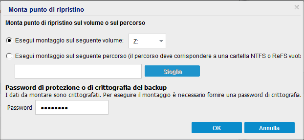

Verrà visualizzata la finestra di dialogo Monta punto di ripristino.

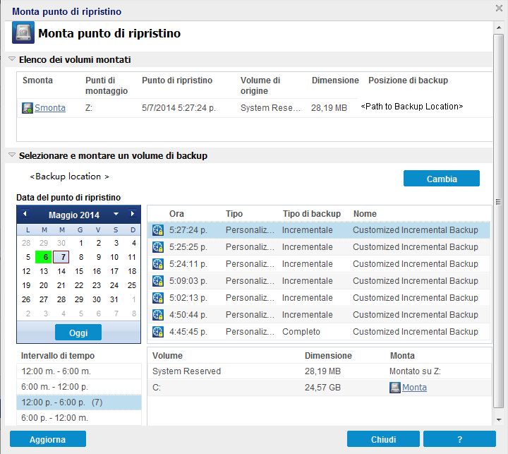

I punti di ripristino vengono elencati nella finestra di dialogo Sfoglia punti di ripristino.

Nota: tutte le date contenenti punti di ripristino per la posizione specificata vengono evidenziate in verde.
Verranno visualizzati, quindi, i punti di ripristino associati alla data, unitamente all'ora di backup, al tipo di backup eseguito e al nome del backup.
Nota: l'icona di orologio con il simbolo di lucchetto indica che il punto di ripristino contiene informazioni crittografate e potrebbe richiedere una password per eseguire l'operazione di montaggio.
Verrà visualizzato il contenuto del backup (eventuali applicazioni incluse) per il punto di ripristino selezionato.
È possibile montare il punto di ripristino su una lettera di unità (volume) o su una cartella NTFS vuota.
Nota: se il volume è già stato montato, non sarà possibile montarlo nuovamente dallo stesso punto di ripristino.
Importante. Il percorso deve corrispondere a una cartella NTFS o ReFS vuota.
Il volume selezionata viene montato e visualizzato nell'elenco dei volumi montati della finestra di dialogo Monta punto di ripristino. È ora possibile utilizzare Windows Explorer per visualizzare, sfogliare, copiare o aprire i file di backup.
Nota: non è possibile eseguire l'eliminazione dei file di backup in Windows Explorer.

Il punto di montaggio selezionato viene smontato ed eliminato dall'elenco dei volumi montati della finestra di dialogo Monta punto di ripristino.
Viene visualizzato l'elenco dei punti di montaggio.
