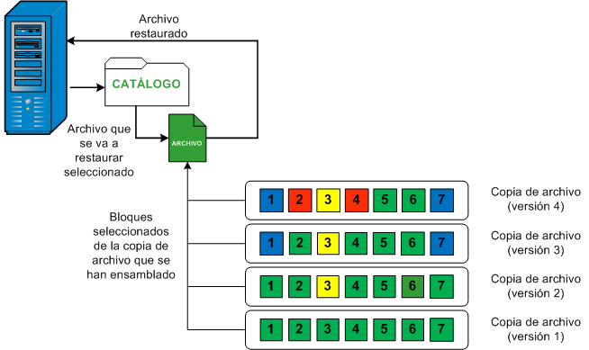

Cómo funciona la restauración de nivel de archivo
Durante una copia de archivo, cada archivo de copia de seguridad está formado por una recopilación de bloques que definen a un determinado archivo. Se crea un archivo de catálogo para todas las versiones del archivo de copia de seguridad, junto con los bloques individuales que se utilizaron para estos archivos. Si necesita restaurar un archivo en particular, puede buscar y seleccionar el archivo que desea restaurar y las versiones de la copia de archivo desde las que desea restaurar. A continuación, Arcserve UDP recopila la versión de los bloques que se han utilizado para la copia de archivo del archivo especificado, que reconstruye y restaura el archivo.
El diagrama de flujo siguiente muestra el proceso de cómo Arcserve UDP restaura un archivo específico.
Este diagrama muestra el proceso de restauración a nivel de archivo
