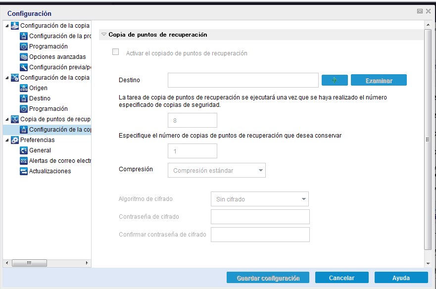

El Agente de Arcserve UDP (Windows) permite especificar los valores de configuración de la copia de punto de recuperación. Antes de copiar un punto de recuperación, configure los valores de configuración de la copia del punto de recuperación. Para entender mejor cómo se pueden utilizar las opciones en este cuadro de diálogo para la configuración de la programación de copia de un punto de recuperación, consulte Copiar puntos de recuperación: escenarios de ejemplo.
Nota: El proceso de copia de punto de recuperación es sólo una operación de copiar y pegar, y no de cortar y pegar. Por lo tanto, siempre que se efectúa una tarea de copia de punto de recuperación de copia programada, el Agente de Arcserve UDP (Windows) crea una copia adicional del punto de recuperación en el destino de copia especificado. También se retiene la copia original del punto de recuperación en el destino de la copia de seguridad especificado en Configuración de la copia de seguridad.
Siga estos pasos:
Aparecerá el cuadro de diálogo Copia de puntos de recuperación.
Nota: Si el Agente de Arcserve UDP (Windows) se está utilizando en un servidor proxy, no todos los valores de configuración están disponibles y se mostrarán como información de solo lectura.
Cuándo se selecciona esta opción, se activa la copia de puntos de recuperación.
Nota: Si no se selecciona esta opción, no se llevará a cabo ninguna copia programada de puntos de recuperación.
Especifica la ubicación de almacenamiento de la copia del punto de recuperación seleccionado. (Opcional) Se puede hacer clic en el botón de la flecha verde para comprobar la conexión con la ubicación especificada.
Nota: La longitud máxima de la ruta de destino especificada es de 158 caracteres.
Especifica cuándo debe iniciarse automáticamente el proceso de copia del punto de recuperación. Este proceso se inicia según las políticas de copia seleccionadas y el número especificado de copias de seguridad correctas (completa, incremental y de verificación).
Se puede utilizar esta configuración para controlar las veces al día que se activa un proceso de copia de punto de recuperación. Por ejemplo, si se programa ejecutar una tarea de copia de seguridad cada 15 minutos y una tarea de copia después de cada 4 copias de seguridad, se realizarán 24 tareas de copia de punto de recuperación cada día (1 a la hora).
Valor predeterminado: 8
Mínimo: 1
Máximo: 1344
Importante: Si se programan tareas de copia y de copia de seguridad para ejecutarse en intervalos regulares y si la tarea de copia se está ejecutando actualmente (en estado activo) cuando llegue la hora programada para ejecutar la tarea de copia de seguridad, se producirá un error en la tarea de copia de seguridad. (La tarea de copia de seguridad siguiente se ejecutará tal y como se ha programado si no se produce ningún conflicto con la otra tarea de copia). Debido a que la operación de copia tardará casi la misma cantidad de tiempo que la realización de una copia de seguridad completa, la práctica recomendable es la no configuración de una programación frecuente para las tareas de copia del punto de recuperación.
Especifica el número de puntos de recuperación conservados y almacenados en el destino de copia especificado. Descarta el punto de recuperación más antiguo cuando se excede este número.
Nota: Si no se tiene espacio libre suficiente en el destino, reduzca el número de puntos de recuperación guardados.
Predeterminado: 1
Máximo: 1344
La compresión se suele aplicar para reducir el uso de espacio en disco, pero también tiene un efecto contrario en la velocidad de la copia de seguridad, dado el incremento del uso de la CPU.
A continuación se especifican las opciones disponibles:
Nota: Si la imagen de copia de seguridad contiene datos que no pueden comprimirse (como imágenes JPG, archivos ZIP, entre otros), deberá adjudicarse espacio de almacenamiento adicional para tratar estos datos. Como resultado, si ha seleccionado cualquier opción de compresión y dispone de datos que no pueden comprimirse en la copia de seguridad, se puede producir un incremento del uso de espacio en disco.
Especifica el tipo de algoritmo de cifrado que debe utilizarse para las copias de punto de recuperación.
Las opciones de formato disponibles son Sin cifrado, AES-128, AES-192 y AES-256.
Le permite especificar y confirmar la contraseña de cifrado que se utiliza para cifrar la sesión de destino.
Se guardan los valores de configuración de copia de punto de recuperación.
Los valores de configuración de copia de punto de recuperación se han configurado correctamente.
