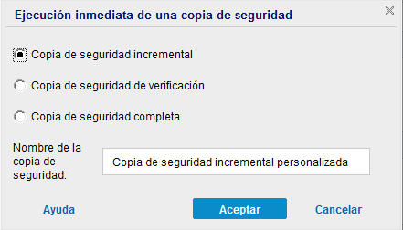

Siga estos pasos:
Aparecerá el cuadro de diálogo Ejecutar ahora una copia de seguridad.
Las opciones disponibles son: completa, incremental o de verificación.
Inicia una copia de seguridad completa del equipo o los volúmenes seleccionados.
Inicia una copia de seguridad incremental del equipo. Una copia de seguridad incremental sólo hará una copia de seguridad de los bloques que han cambiado desde la copia de seguridad anterior.
Las ventajas de la copia de seguridad incremental consisten en que se trata de una copia de seguridad rápida y que produce una imagen de copia de seguridad pequeña. Ésta es la manera más óptima de realizar copias de seguridad.
Inicia una copia de seguridad de verificación de su equipo examinando la copia de seguridad más reciente de cada bloque individual y comparando el contenido y la información con la original. Esta comparación garantizará que los últimos bloques con copia de seguridad representan información correspondiente con la de origen. Si la imagen de copia de seguridad para un bloque no coincide con la de origen, el Agente de Arcserve UDP (Windows) actualizará (resincronizará) la copia de seguridad del bloque que no coincide.
Ventajas: Una imagen de copia de seguridad muy pequeña se produce cuando se compara con una copia de seguridad completa porque solo se realiza copia de seguridad de los bloques modificados (los bloques que no coinciden con la última copia de seguridad).
Desventajas: El tiempo de copia de seguridad es lento porque todos los bloques del disco de origen se comparan con los bloques de la última copia de seguridad.
Nota: Si se agrega un nuevo volumen en el origen de la copia de seguridad, se realizará una copia de seguridad completa del nuevo volumen agregado independientemente del método de copia de seguridad seleccionado.
Aparecerá una ventana de confirmación y se iniciará inmediatamente el tipo de copia de seguridad seleccionada.
