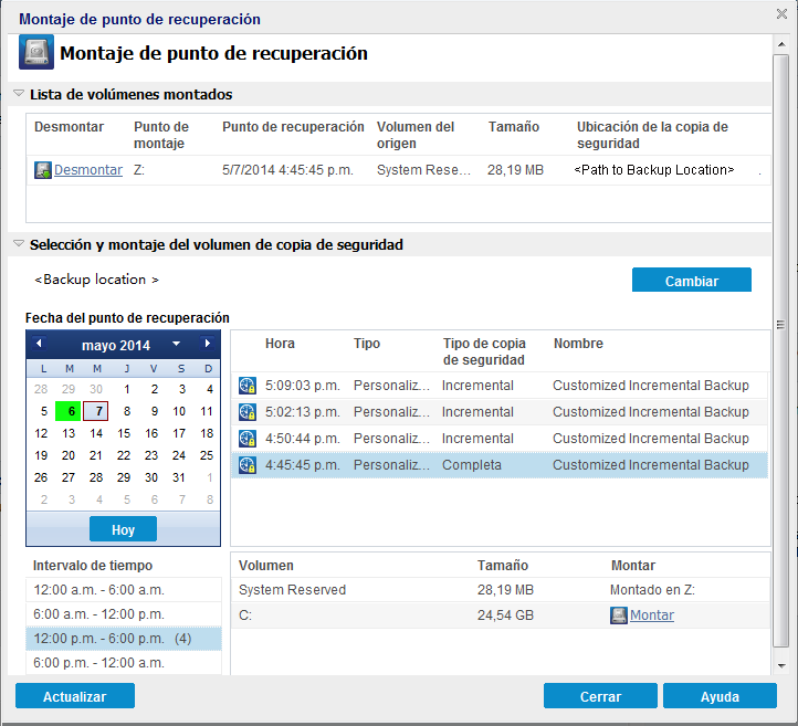

Aparecerá el cuadro de diálogo Montar punto de recuperación.

Los puntos de recuperación se clasifican en el cuadro de diálogo Examinar puntos de recuperación.

Nota: Todas las fechas que contienen puntos de recuperación para la ubicación especificada se resaltan en verde.
Aparecerán los puntos de recuperación correspondientes para la fecha, junto con la hora de la copia de seguridad, el tipo de copia de seguridad que se realiza y el nombre de la copia de seguridad.
Nota: El icono de un reloj con el símbolo de un candado indica que el punto de recuperación contiene información cifrada y que puede requerir una contraseña para montar el punto de recuperación.
Aparecerá el contenido de la copia de seguridad correspondiente (incluyendo todas las aplicaciones) para el punto de recuperación.

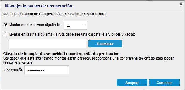

Se puede montar el punto de recuperación en una letra de unidad de disco (volumen) o en una carpeta de NTFS vacía.
Nota: Si un volumen está ya montado, no se puede montar de nuevo desde el mismo punto de recuperación.
Importante: La ruta debe ser a una carpeta de NTFS o ReFS vacía.
