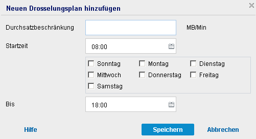

  2. Klicken Sie im Dialogfeld mit den Sicherungseinstellungen für den erweiteren Ablaufplan auf Hinzufügen und anschließend auf Drosselungsplan hinzufügen.
    Das Dialogfeld Neuen Drosselungsplan hinzufügen wird geöffnet.

  3. Füllen Sie folgende Felder aus:
    Durchsatzbeschränkung
    Sie können die Höchstgeschwindigkeit (MB/Min) festlegen, mit der Sicherungen geschrieben werden.
    Sie können die Sicherungsgeschwindigkeit drosseln, um die CPU- oder Netzwerkauslastung zu reduzieren. Allerdings wirkt sich die Einschränkung der Sicherungsgeschwindigkeit negativ auf das Sicherungsfenster aus. Wenn Sie die Höchstgeschwindigkeit für Sicherungen senken, nimmt die Durchführung der Sicherung mehr Zeit in Anspruch. Bei Sicherungsjobs zeigt der Job-Monitor auf der Startseite die durchschnittliche Lese- und Schreibgeschwindigkeit des derzeit ausgeführten Jobs und die Einschränkung, die für die Drosselung der Geschwindigkeit konfiguriert ist, an.
    Hinweis: Standardmäßig ist die Option zur Drosselung der Sicherungsgeschwindigkeit nicht aktiviert, und die Sicherungsgeschwindigkeit wird nicht gesteuert.
    Startzeit
    Geben Sie die Uhrzeit an, zu der mit der Anwendung der konfigurierten Drosselungseinstellungen begonnen werden soll.
    Bis
    Geben Sie die Uhrzeit an, zu der die Anwendung der konfigurierten Drosselungseinstellungen beendet werden soll.
  4. Klicken Sie auf Speichern
    Ihre Einstellungen werden gespeichert.
