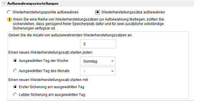

Wählen Sie diese Option aus, um Ihre Aufbewahrungseinstellungen basierend auf die Anzahl der aufzubewahrenden Wiederherstellungssätze statt auf die Anzahl der aufzubewahrenden Wiederherstellungspunkte festzulegen. Mit dieser Einstellung können Sie unendliche Zuwachssicherungen deaktivieren, ohne dabei Sitzungen zusammenzuführen. Durch das Verwenden von Wiederherstellungssätzen wird die Zeit für das Abschließen von Zusammenführungsjobs verringert.
Hinweis: Die Option Wiederherstellungssätze ist verfügbar, wenn Sie als Sicherungsdatenformat Standard auswählen. Wenn Sie als Sicherungsdatenformat Erweitert auswählen, ist die Option Wiederherstellungssätze jedoch nicht verfügbar.
Gibt die Anzahl der aufbewahrten Wiederherstellungssätze an. Ein Wiederherstellungssatz ist eine Serie von Sicherungen, beginnend bei einer vollständigen Sicherung, gefolgt von einer Reihe von Zuwachs-, Überprüfungs- oder vollständigen Sicherungen.

Eine vollständige Sicherung ist erforderlich, um einen neuen Wiederherstellungssatz zu starten. Die Sicherung, die den Satz startet, wird automatisch in eine vollständige Sicherung konvertiert, auch wenn keine vollständige Sicherung zur Ausführung zu diesem Zeitpunkt konfiguriert oder geplant ist. Ein Flag in der Statusspalte im Abschnitt Neueste Ereignisse der Startseite von Arcserve UDP Agent (Windows) zeigt an, dass es sich bei der anfänglichen Sicherung eines Wiederherstellungssatzes um eine vollständige Sicherung handelt. Nachdem die Einstellung des Wiederherstellungssatzes geändert wurde (zum Beispiel wenn der Ausgangspunkt des Wiederherstellungssatzes der ersten Sicherung von Montag auf die erste Sicherung von Donnerstag geändert wird), dann wird der Ausgangspunkt der vorhandenen Wiederherstellungssätze nicht geändert.
Hinweis: Ein unvollständiger Wiederherstellungssatz wird nicht mitgezählt, wenn ein vorhandener Wiederherstellungssatz berechnet wird. Ein Wiederherstellungssatz wird nur als vollständig erachtet, wenn die Anfangssicherung des nächsten Wiederherstellungssatzes erstellt wird.
Wenn das angegebene Limit überschritten ist, wird der älteste Wiederherstellungssatz gelöscht (statt zusammengeführt).
Standardwert: 2
Mindestwert: 1
Höchstwert: 100
Hinweis: Wenn Sie einen Wiederherstellungssatz löschen möchten, um den Speicherplatz für Sicherungen zu verkleinern, reduzieren Sie die Anzahl der aufbewahrten Sätze. Arcserve UDP Agent (Windows) löscht den ältesten Wiederherstellungssatz automatisch. Versuchen Sie nicht, den Wiederherstellungssatz manuell zu löschen.

Gibt den Wochentag an, der für das Starten eines neuen Wiederherstellungssatzes ausgewählt wurde.
Gibt den Monatstag an, der für das Starten eines neuen Wiederherstellungssatzes ausgewählt wurde. Geben Sie einen Wert von 1 bis 30 an. Da Monate 28, 29, 30 oder 31 Tage haben kann, können Sie den letzten Tag des Monats als den Tag angeben, an dem der Wiederherstellungssatz erstellt werden soll.
Gibt an, dass Sie einen neuen Wiederherstellungssatz mit der ersten geplanten Sicherung am angegebenen Tag starten möchten.
Gibt an, dass Sie einen neuen Wiederherstellungssatz mit der letzten geplanten Sicherung am angegebenen Tag starten möchten. Wenn die letzte Sicherung für das Starten des Satzes ausgewählt ist und die letzte Sicherung aus irgendeinem Grund fehlschlägt, startet die nächste geplante Sicherung den Satz, indem der Satz in eine vollständige Sicherung konvertiert wird. Wenn die nächste Sicherung Ad-Hoc ausgeführt wird (wenn zum Beispiel in einer Notfallsituation eine schnelle Zuwachssicherung erforderlich ist), können Sie bestimmen, ob Sie eine vollständige Sicherung ausführen möchten, um den Wiederherstellungssatz zu starten, oder ob Sie eine Zuwachssicherung ausführen möchten, sodass die nächste Sicherung den Wiederherstellungssatz startet.
Hinweis: Die letzte Sicherung ist möglicherweise nicht die letzte Sicherung des Tages, wenn Sie eine Ad-Hoc-Sicherung ausführen.
Im Abschnitt Zusammenfassung auf der Startseite von Arcserve UDP Agent (Windows) wird angezeigt, wie viele Wiederherstellungssätze im Vergleich zur angegebenen Anzahl beibehalten wurden (oder derzeit bearbeitet werden). Klicken Sie auf den Link unter Wiederherstellungssätze, um das Dialogfeld Details der Wiederherstellungssätze anzuzeigen. Dieses Dialogfeld enthält detaillierte Informationen zu den Inhalten des Wiederherstellungssatzes. Weitere Informationen zu diesem Dialogfeld finden Sie in der Online-Hilfe unter Statusübersicht.
