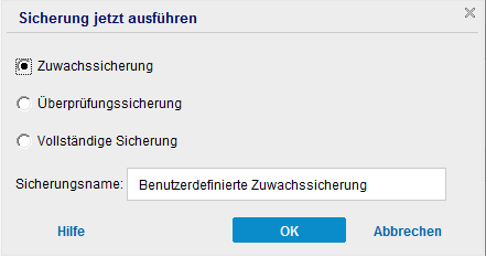

Gehen Sie wie folgt vor:
Das Dialogfeld "Sicherung jetzt ausführen" wird geöffnet.
Es stehen die Optionen "Vollständige Sicherung", "Zuwachssicherung" und "Überprüfungssicherung" zur Verfügung.
Startet eine vollständige Sicherung Ihres gesamten Rechners oder der ausgewählten Volumes.
Startet eine Zuwachssicherung Ihres Rechners. Eine Zuwachssicherung sichert nur jene Blöcke, die seit der vorherigen Sicherung geändert wurden.
Die Vorteile von Zuwachssicherungen bestehen darin, dass sie schnell durchgeführt werden und ein kleines Sicherungs-Image erstellen. Dies ist die optimale Methode zum Durchführen von Sicherungen.
Startet eine Überprüfungssicherung Ihres Rechners, indem die aktuellste Sicherung von jedem einzelnen Block überprüft und der Inhalt und die Informationen mit der ursprünglichen Quelle verglichen wird. Dieser Vergleich stellt sicher, dass die letzten gesicherten Blöcke den jeweiligen Quellinformationen entsprechen. Wenn das Sicherungs-Image eines Blocks nicht der Quelle entspricht, aktualisiert Arcserve UDP Agent (Windows) die Sicherung dieses Blocks (Neusynchronisierung).
Vorteile: Im Vergleich zu einer vollständigen Sicherung wird nur ein sehr kleines Sicherungs-Image erstellt, da nur die geänderten Blöcke (Blöcke, die nicht mit der letzten Sicherung übereinstimmen) gesichert werden.
Nachteile: Die Sicherung benötigt viel Zeit, da alle Blöcke des Quelldatenträgers mit den Blöcken der letzten Sicherung verglichen werden.
Hinweis: Wenn Sie der Sicherungsquelle ein neues Volume hinzufügen, wird das neue Volume vollständig gesichert, unabhängig davon, welche allgemeine Sicherungsmethode ausgewählt wurde.
Ein Bildschirm wird zur Bestätigung angezeigt, und der ausgewählte Sicherungstyp wird sofort gestartet.
