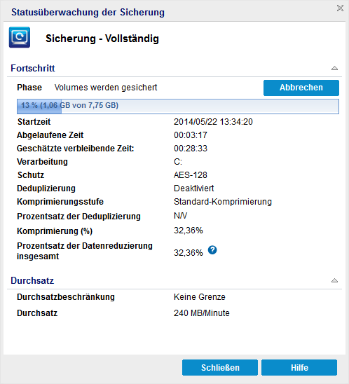

Wenn ein Job ausgeführt wird, können Sie auf die Schaltfläche Detail klicken, um die Statusüberwachung der Sicherung zu öffnen und ausführlichere Informationen zum derzeit ausgeführten Job anzuzeigen. Sie können auch auf die Schaltfläche Abbrechen klicken, um den derzeit ausgeführten Job abzubrechen.
Hinweis: Wenn Sie den aktuellen Job anhalten möchten, müssen Sie zunächst auf die Schaltfläche Detail klicken, um Zugriff auf die Schaltfläche Abbrechen zu erhalten.
Zusätzlich zur Anzeige ausführlicher Informationen über den aktuellen Job zeigt die Statusüberwachung der Sicherung auch die Durchsatzinformationen für den Job und die konfigurierte Drosselungsbeschränkung an.
Hinweis: Alle vorgenommenen Änderungen an den Drosseleinstellungen werden sofort übernommen, wenn Sie die Einstellungen speichern.
