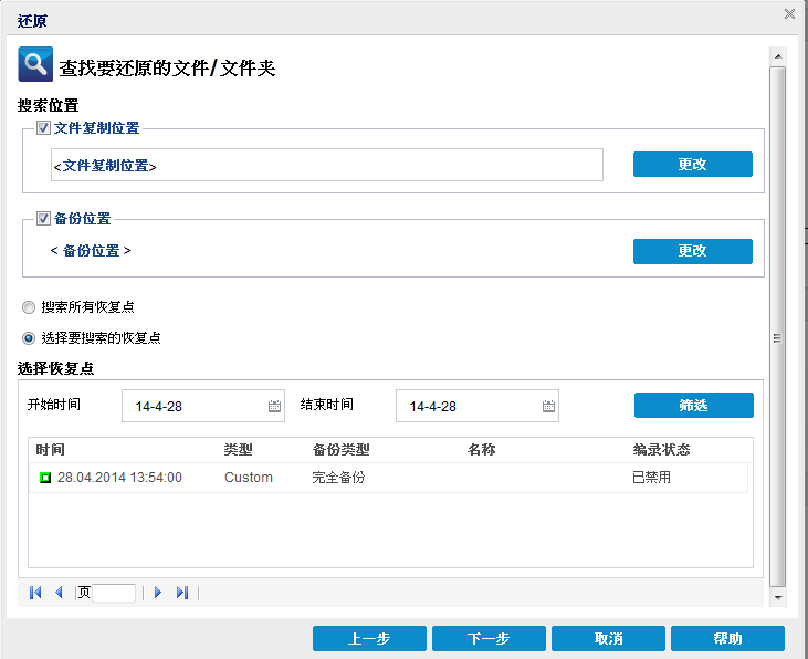

  2. 单击查找要还原的文件/文件夹选项。
    此时将打开查找要还原的文件/文件夹对话框。
    “查找要还原的文件/文件夹”对话框。

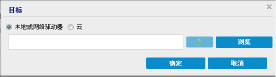

  3. 选中文件复制位置复选框并单击更改,将位置更改为存储文件复制映像的目标。
    将打开目标对话框,并且您可以选择本地或网络驱动器
    注意:默认情况下,备份位置文件复制位置字段显示用于最新备份/文件复制目标的相应路径。
    通过查找文件-文件夹还原 - 更改目标
  4. 选中备份位置复选框并单击更改,以更改备份位置。
    对话框将打开,在其中可以选择备份位置。
    还原 - 源

  6. 选择下列选项之一来搜索恢复点:
    搜索所有恢复点
    在所提供位置存储的所有恢复点中搜索文件或文件夹。 您必须在查找要还原的文件/文件夹对话框中指定想要搜索的文件或文件夹。
    选择要搜索的恢复点
    显示指定时间段之间的恢复点。 您可以指定开始时间和结束时间,然后从指定时间段中选择恢复点。
  7. 选择恢复点,然后单击下一步

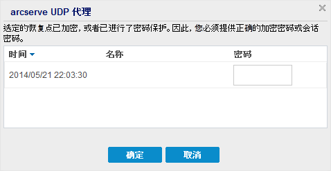

    注意:如果您已经在对话框中选择其他代理并加密恢复点,将打开加密对话框。 提供密码,然后单击确定
    “还原 - 加密”对话框
