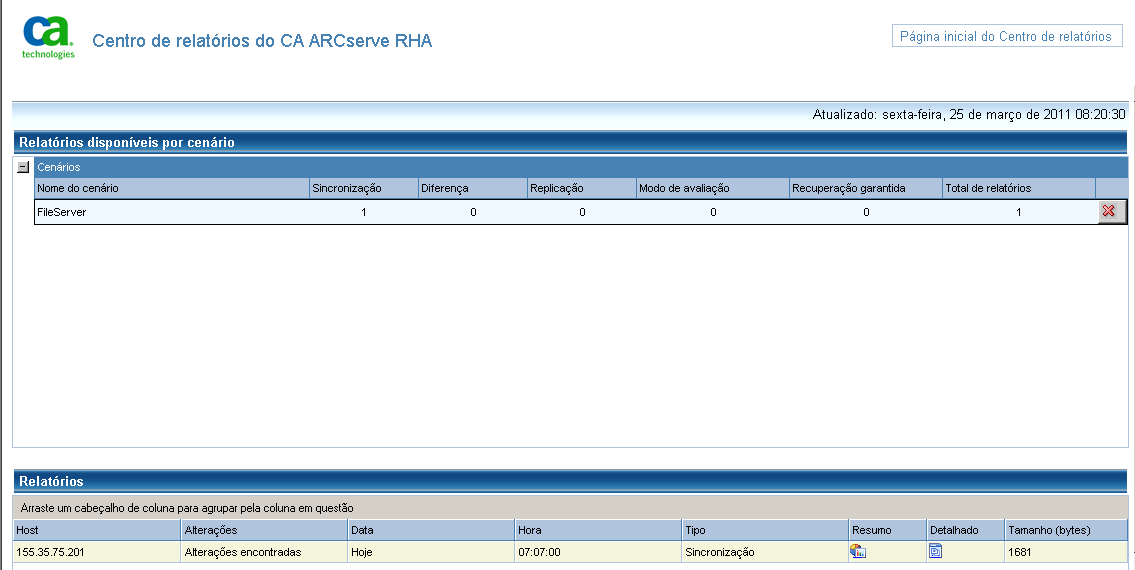

  1. Para exibir relatórios, localize o menu Ferramentas, clique em Relatórios e, em seguida, selecione Mostrar os relatórios de cenários.
    O Centro de relatórios é aberto em uma nova janela.
    Centro de relatórios que mostra o cenário do Exchange
    O Centro de relatórios consiste em duas tabelas:
  2. Para exibir um relatório específico, selecione, na tabela Relatórios disponíveis por cenário, o cenário que este relatório representa. Em seguida, na tabela Relatórios abaixo, clique no relatório que deseja abrir.

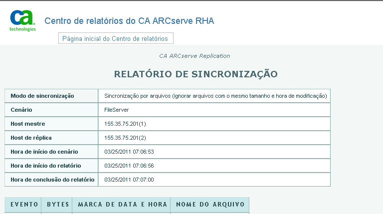

    Observação: dependendo da configuração definida para os relatórios de sincronização e replicação, é possível gerar um relatório detalhado além do relatório de resumo. Os dois relatórios representam o mesmo processo, mas o relatório detalhado também fornece uma lista de arquivos que participaram do processo.
    O relatório selecionado é exibido em uma nova janela.
    Página de sincronização de relatórios do RHA
