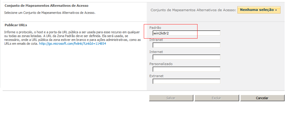

  3. Inicie a Administração Central do SharePoint 2010 na réplica. Clique em Configurar mapeamentos alternativos de acesso e, em seguida, clique em Editar URLs Públicas. Altere o URL público na réplica para fazer correspondência com a do mestre.
    Definir URL público na réplica para fazer correspondência com o do mestre

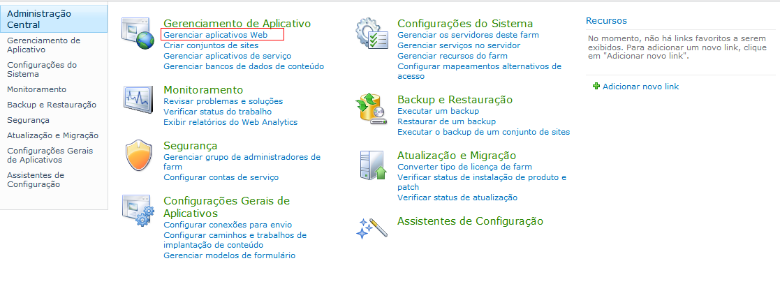

  4. Crie aplicativos web na réplica usando os mesmos nomes de exibição, cabeçalhos e portas que os do mestre.
    1. Na Administração Central do SharePoint 2010, clique em Gerenciar Aplicativos Web.
    Administração central mostrando a opção Gerenciar Aplicativos Web realçado
