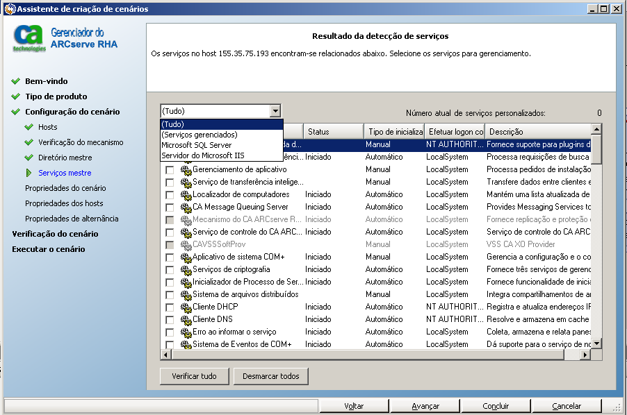

Os serviços detectados no servidor mestre especificado são mostrados automaticamente na tela Resultado da detecção de serviços no Assistente de criação de cenários.

A tela Resultado da detecção de serviços que mostra os filtros instalados
  1. Selecione um serviço a ser monitorado. Clique na caixa à esquerda de cada serviço relacionado para selecioná-lo para monitoramento.
    Importante: Não use a opção Services Management para monitorar cada serviço no servidor mestre em um único cenário. Este tipo de cenário não é projetado para proteger um servidor inteiro.
  2. Clique em Avançar para ir para a tela Configuração de serviços.

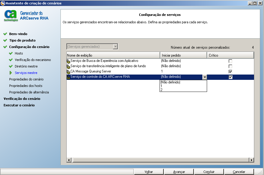

    A tela Configuração de serviços que mostra a ordem de início
  3. Na coluna Ordem de início, especifique o valor numérico que representa a ordem de início para cada serviço escolhido. Para serviços em que a ordem não importa, use o valor padrão (Não definido). As opções disponíveis na lista suspensa são atualizadas quando o valor é configurado. O primeiro serviço só tem duas opções: Não definido e 1. O segundo serviço tem três opções: Não definido, 1 e 2, e assim por diante. Se a mesma ordem de início for atribuída a dois serviços, o Arcserve RHA reordena automaticamente as seleções já feitas.
  4. Em cenários de replicação, a coluna Crítico está desativada. Em cenários de alta disponibilidade, use a coluna Crítico para especificar se um serviço deve acionar a alternância mediante falha. Por padrão, todos os serviços são sinalizados como Crítico. Desmarque a caixa de seleção para qualquer serviço cuja falha não requer alternância para o servidor em espera.
