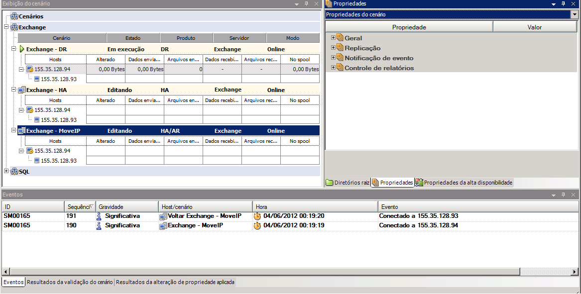

É possível alterar um cenário configurado, usando o assistente, ou definir configurações adicionais e modificar o cenário, usando o painel Propriedades.
O painel Propriedades e suas guias são sensíveis ao contexto e se modificam sempre que você seleciona um nó diferente em uma pasta do cenário. Você deve interromper um cenário antes de configurar suas propriedades. Determinados valores não podem ser modificados após serem definidos; eles são anotados. Para obter detalhes completos sobre a configuração das propriedades do cenário e suas descrições, consulte o Guia de Administração do Arcserve RHA.
As propriedades são organizadas em guias no painel Estrutura do gerenciador do Arcserve RHA. As guias exibidas têm base no tipo de servidor, na solução Arcserve RHA e no status do cenário. Selecione o cenário cujas propriedades deverão ser alteradas e, em seguida, selecione a guia apropriada.

- Configurações na guia Propriedades
- Propriedades do cenário
Essas configurações estabelecem um comportamento padrão para todo o cenário.
